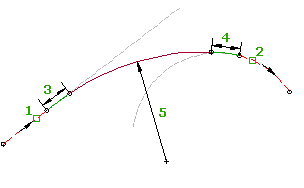

在两个图元之间添加自由缓和曲线-曲线-缓和曲线编组。
创建的缓和曲线的类型(普通与复合)取决于将其附着到的图元的类型。对附着图元(1, 2)进行编辑时,缓和曲线长度(3, 4)和曲线半径(5)均不会更改。 附着点和曲线长度将调整以适合对附着图元的编辑。
“缓和曲线-曲线-缓和曲线”命令类似于按半径在两个图元之间添加自由曲线的命令。但是,此命令可以添加前过渡缓和曲线和后过渡缓和曲线。此命令的曲线编组与使用“切线 -切线”命令创建的自动曲线编组相同。但是,使用此命令可以在曲线之间创建 SCS 曲线编组。
不能通过夹点方式编辑缓和曲线-曲线-缓和曲线曲线编组,但可以编辑 SCS 编组附着的图元。可以在“路线布局参数”窗口或“路线图元”视景中编辑缓和曲线或曲线参数。
