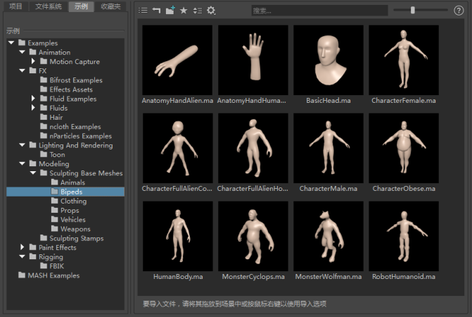

您可以加载包含模型的示例场景,作为您完成自我创作的起点。默认情况下,这些场景已随 Maya 一起安装。
加载示例场景
