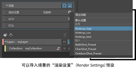

在“渲染设置”(Render Settings)窗口中选择“预设 > 导入渲染设置”(Presets > Import Render Settings)。
在“渲染设置”(Render Setup)编辑器的“场景 > 渲染设置”(Scene > Render Settings)部分中,单击  。
预设特定于渲染器;因此,只有为当前渲染器设置的预设才会显示在这些菜单中。

可以将预设保存到可全局访问的网络位置以供用户共享,或者保存到仅供您访问的本地文件夹。
从“渲染设置 > 预设”(Render Settings > Presets)菜单或者从“渲染设置”(Render Setup)编辑器  菜单导入预设时,全局预设和用户预设通过单独的快捷菜单列出。
