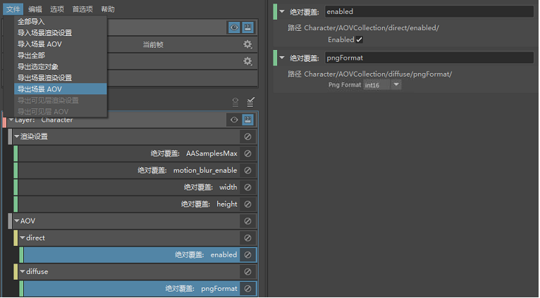

若要导出未应用任何覆盖值的场景 AOV,请执行以下操作之一:
这始终会在没有任何覆盖值的情况下导出场景 AOV,而不管您当前是在场景层中还是在渲染层中。
的“场景 > AOV”(Scene > AOVs)部分中单击。
如果在可见渲染层中选择其中任一选项,并且在当前层中应用了 AOV 覆盖,则将显示一个对话框,警告您导出中将包括覆盖值。单击“取消”(Cancel),然后切换到场景层并再次导出。
导出的文件将保存到用户预设位置,默认情况下为 <Documents>\maya\Presets。有关详细信息,请参见全局预设和用户预设。
在此示例中,选择“文件 > 导出场景 AOV”(File > Export Scene AOVs)将创建不包括覆盖值的 .json:直接 AOV 保持启用状态,且漫反射 AOV 的 Png 格式设置为 int8,就像在场景层中那样。
