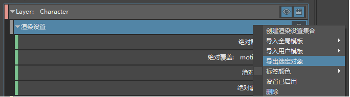

通过“导出选定对象”(Export Selected)创建的 .json 仅导出与选定项目相关的信息。例如,如果导出渲染层,则仅导出该层及其集合(包括“渲染设置”(Render Settings)集合)和覆盖。场景的“渲染设置”(Render Settings)不会导出。

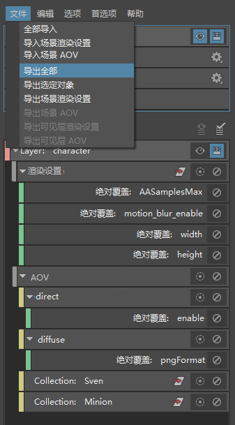

默认情况下,通过“导出全部”(Export All)创建的 .json 将导出所有渲染设定层、集合、覆盖以及场景的“渲染设置”(Render Settings)。导入时,渲染设置节点均会导入,且所有场景的渲染设置均会被 .json 文件中保存的设置覆盖。
因此,使用“文件 > 全部导入”(File > Import All)导入时,您当前所选的渲染器必须与 .json 文件中保存的渲染器相同,否则导入将失败。
您可以选择仅导出渲染设定层、集合、覆盖,而不含场景的“渲染设置”(Render Settings)或“AOV”(AOVs)。这样,您可以导入模板以使用其渲染设定节点,而无需修改要向其中导入的场景中的“渲染设置”(Render Settings)或“AOV”(AOVs)。在“文件 > 导出全部”(File > Export All)窗口中禁用“导出渲染设置和 AOV”(Export Render Settings and AOVs)选项。此设置将与首选项一起保存,并在重新启动 Maya 时保留。您还可以将环境变量 MAYA_RENDER_SETUP_DISABLE_RENDER_SETTINGS_AOVS_EXPORT 设置为 1 以始终禁用此选项,或者设置为 0 以启用此选项。

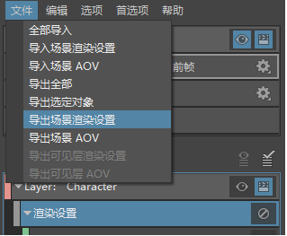

若要导出场景“渲染设置”(Render Settings),请在“渲染设置”(Render Setup)编辑器中选择“文件 > 导出场景渲染设置”(File > Export Scene Render Settings)。仅导出“渲染设置”(Render Settings);覆盖不会包括在 .json 文件中。
通过“渲染设置”(Render Setup)编辑器中的“文件 > 导入场景渲染设置”(File > Import Scene Render Settings),导入此 .json。当前选定的渲染器必须与保存在 .json 文件中的渲染器相同;否则,导入将失败。

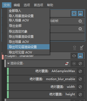

可以将可见层的“渲染设置”(Render Settings)作为预设导出,并将此 .json 导入到其他场景中。此层中应用的所有“渲染设置”(Render Settings)覆盖值都包括在 .json 中。请参见导出可见层渲染设置和 AOV。
若要进行导出,请选择“文件 > 导出可见层渲染设置”(File > Export Visible Layer Render Settings)。
