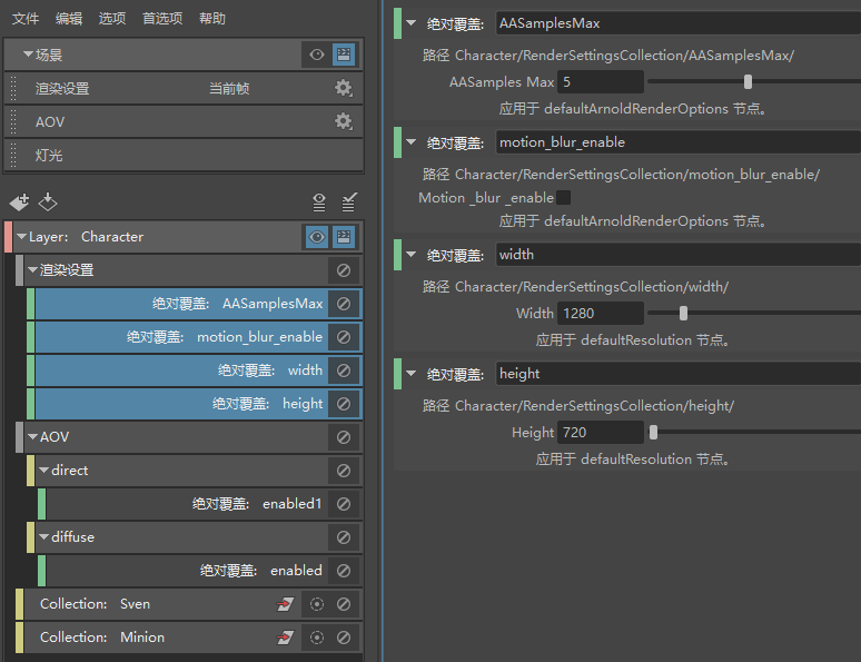

导出在当前层中应用覆盖值的渲染设置
也可以在“渲染设置”(Render Settings)窗口中选择“预设 > 导出渲染设置”(Presets > Export Render Settings),或者在
“渲染设置”(Render Setup)编辑器的“场景 > 渲染设置”(Scene > Render Settings)部分中单击。将显示一个对话框,通知您在可见渲染层中应用的覆盖将包括在导出的 .json 文件中。
导出的文件将保存到用户预设位置,默认情况下为 <Documents>\maya\Presets。有关详细信息,请参见全局预设和用户预设。
.json 将作为预设应用到新场景中。
在此示例中,选择“文件 > 导出可见层渲染设置”(File > Export Visible Layer Render Settings)将创建包括以下值的 .json:“AA 采样最大值”(AASamples Max)值设置为 5,运动模糊处于禁用状态,宽度和高度值设置为 1280x720。换句话说,覆盖值应用于导出的预设。

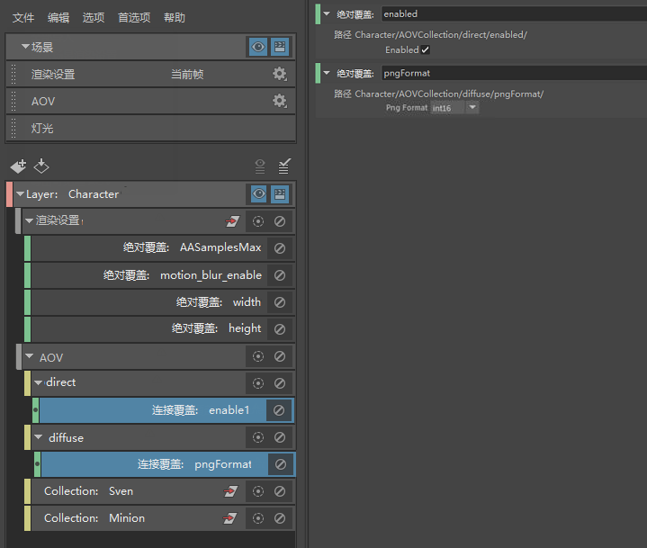

导出在当前层中应用覆盖值的 AOV
也可以在“渲染设置”(Render Settings)窗口中选择“预设 > 导出 AOV”(Presets > Export AOVs),或者在
“渲染设置”(Render Setup)编辑器的“场景 > AOV”(Scene > AOVs)部分中单击。将显示一个对话框,通知您在可见渲染层中应用的覆盖将包括在导出的 .json 文件中。
应用覆盖值的 AOV 将添加到新场景中。
在此示例中,选择“文件 > 导出可见层 AOV”(File > Export Visible Layer AOVs)将创建 .json,其中直接 AOV 处于禁用状态,“Png 格式”(Png Format)设置为 int16(对于漫反射 AOV)。换句话说,覆盖值应用于导出的预设。

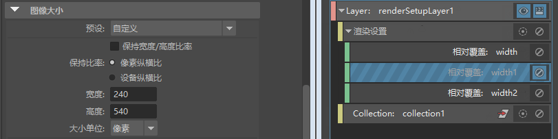

导出时仅考虑已启用的覆盖。
在此示例中,场景层中的“图像大小 > 宽度”(Image Size > Width)属性设置为 960。属性上有三个覆盖。每个覆盖将值乘以 0.5。
仅启用了其中两个覆盖;因此,导出的值是 960 x 0.5 x 0.5 = 240。导出时不考虑已禁用的覆盖。
