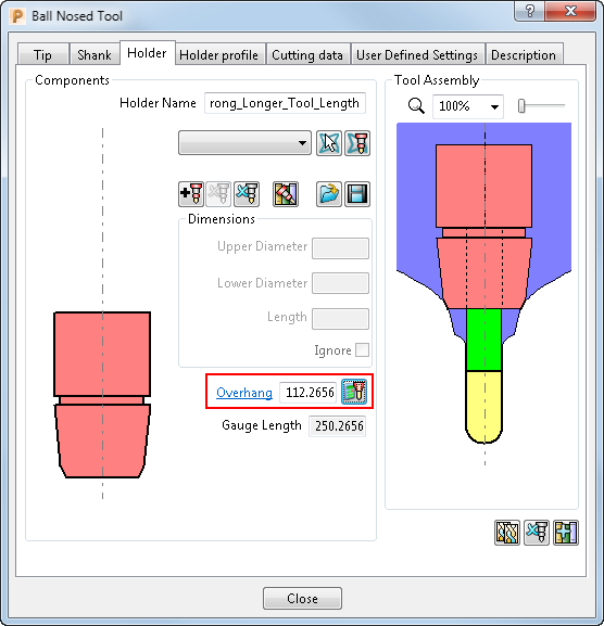

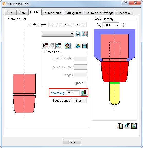

伸出 - 输入值可指定刀具从刀具夹持中伸出的长度。“伸出”可以为负值,这样,刀具的切削部分将高于某些夹持元素。这在使用砂轮且其锁定板和锁紧螺母低于刀具的切削部分时非常有用。
伸出 - 单击此按钮将根据夹持轮廓自动计算最小伸出值。
在本例中,“伸出”为 65,刀具夹持与模型会发生碰撞:
单击
可计算最小伸出值,以避免碰撞:
进行碰撞检查时,PowerMill 会将建议的伸出长度显示为注释。
