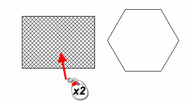

  1. 双击要复制的图案的剖面线。系统将显示“剖面线”对话框。
    假定我们的图案如下:
  2. 如果需要,请使用“剖面线”对话框更改剖面线的图案。但不要单击对话框中的“确定”。

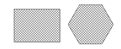

  3. 在按住 Shift 键的同时单击可选择线框对象作为新边界的起点。系统将显示“创建剖面线”工具栏。
  4. 使用“创建剖面线”工具栏选择边界
    新的复合曲线即增加为原始剖面线的附加边界,并且具有相同的图案和间隔:
  5. 单击“剖面线”对话框中的“确定”以保存更改。

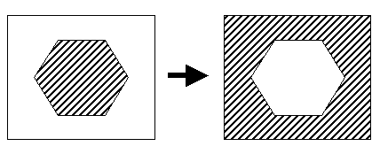

您还可以将剖面线从岛延长到外部边界,并删除已有剖面线:
注: 已有剖面线内部或封闭已有剖面线的边界必须是复合曲线。
