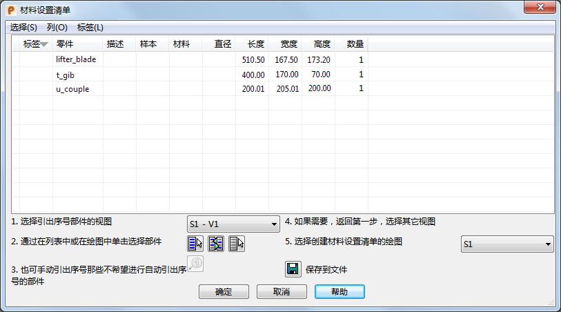

“材料设置清单”对话框
使用此对话框可以指定要显示在材料设置清单中的数据:
  1. 使用该对话框上的菜单选项指定显示的数据。
    图标指示此选项已被选定,并且数据将显示在材料清单中。
    • 选择菜单 - 控制表中数据的显示。
    • 菜单 - 使您可以指定显示的数据列。选择一个选项可显示它,或取消选择以将其隐藏。
    • “标签”菜单 - 显示用于控制标签和引出序号的所有选项。其工作方式与规划中的标签和引出序号相同。
  2. 根据需要修改列的布局:
    1. 在列标题中单击鼠标右键。
    2. 从列标题上下文菜单中选择所需的选项,可供选择的选项包括:
      左移 - 将选定列向左移动。
      右移 - 将选定列向右侧移动。
      增加小数位数 - 增加列数据的小数位数。仅当列中包含数字数据时,该选项才处于激活状态。
      减少小数位数 - 减少列数据的小数位数。仅当列中包含数字数据时,该选项才处于激活状态。
  3. 提示: 您还可以通过单击并拖动来重新定位列。
  4. 修改项目在“材料设置清单”对话框中的显示方式。如果项目具有层次结构(例如子装配),它们将默认以汇总模式显示。
  5. 如果需要,可以对绘图中选择要显示在材料清单中的部件应用引出序号和标签
  6. 在绘图中创建材料清单,或将其保存到文件。使用 可在将数据另存为嵌入的 Microsoft Excel 电子表格与在绘图中将材料清单创建为 OLE 文件之间切换。
  7. 单击“确定”创建材料清单并关闭对话框。
