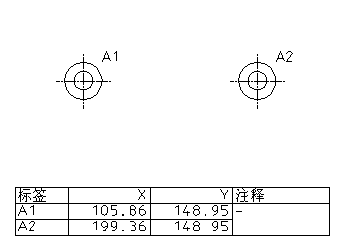

符号规划是包含用于定位符号的识别位置坐标的表格。
部件是装配的一部分。部件规划类似于装配规划。

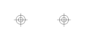

下面展示了一些符号:
下列规划针对上述符号而创建:
规划中会显示用于定位符号的识别位置的坐标。规划中还绘制了注释列。“注释”列的行将针对已选符号合并。
如果移动符号,规划中的坐标会更新。
默认情况下,仅会显示 X 和 Y 坐标。要显示 Z 坐标,请打开“选项”对话框“规划”页面上的“包括 Z 坐标”选项。
