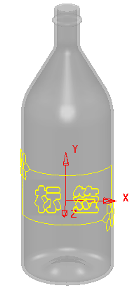

下面的示例使用圆柱投影和位于瓶子曲面上的激活工作平面。
线框围绕瓶子包裹,且以工作平面的原点为中心,其 Y 轴与工作平面的 Y 轴对齐。
