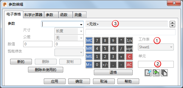

“参数”对话框 -“电子表格”
使用“电子表格”选项卡可显示一个 Microsoft Excel 电子表格,您可以在其中创建和编辑要与模型一起保存的数据。例如,您可能希望为材质密度或体积输入复杂的计算。
每个新模型都有一个新的空白电子表格供您使用。
注: 您需要具有 Microsoft Excel 许可证才能使用电子表格选项。
工作表 - 当选择“新的”按钮时,此选项将变为激活状态。选择要在电子表格中使用的工作表。
单元 - 当选择“新的”按钮时,此选项将变为激活状态。输入包含您要处理的值的电子表格单元。例如,A1D4。保存在该单元中的值将显示在“表达式”文本方框 中。
修改电子表格 - 单击此按钮可显示 Microsoft Excel 电子表格。您可以编辑现有数据或输入要与模型一起保存的新数据。
和电子表格同步参数 - 此选项将 PowerShape 与 Excel 电子表格同步,以在进行了更改时更新所有值。每次编辑电子表格时可选择此选项。
创建多电子表格参数 - 选择此选项可以在 Microsoft Excel 电子表格中创建许多参数名称和值。这允许您同时应用所有参数。
