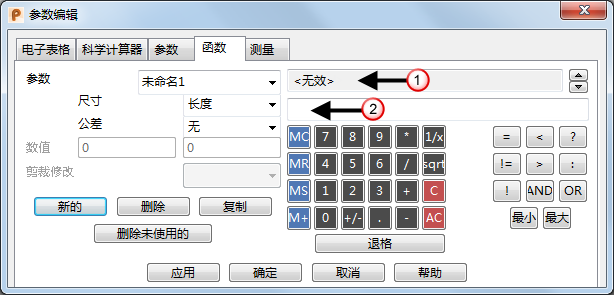

创建参数的步骤:
- 选择“开始”选项卡 >“实用程序”面板 >“参数”。此时将显示“参数编辑”对话框。
- 单击“新的”以激活选项。
- 在“参数”对话框中,输入描述如何使用参数的名称。
- 单击“应用”。参数将显示在“参数”下拉列表中。
- 使用相关选项卡从下拉列表中选择新的参数。
- 使用该选项卡上的选项来指定值,或者使用数字小键盘输入一个值。
您可以使用多种格式输入值。以下输入内容对于长度参数均有效:
- 8 + 1 相当于提供值 9。如果不包括测量单位(在本例中为长度),则使用在单位和公差选项页面中定义的默认单位。在您随后从下拉列表中选择该参数时,将显示测量单位。
- 8mm + 1in 相当于提供值 33.4 mm(假定长度单位设置为毫米)
- 单击“应用”将值指定给参数。
该参数将保存,并且可用于当前模型。
每个选项卡还包含以下选项:
- 尺寸 - 从下拉列表中选择选项来指定参数的测量类型。
- 公差 - 默认情况下,参数没有与之关联的公差。从下拉列表中选择选项来指定参数的公差:
- 无(None)
- 剪裁修改
- 值 - 如果选择四个“公差”选项中的一个且带有 + 和 - 符号,请使用“值”方框输入公差值。
- 剪裁修改 - 如果选择的“公差”为“剪裁修改”,请使用“剪裁修改”列表输入剪裁值,或从常用值列表中选择一个值。
- 删除 - 单击此按钮可删除在“参数”列表中选择的参数。
- 复制 - 单击此按钮可放置在“参数”列表中选择的参数。
- 结果 - 测量或计算结果
- 表达式 - 显示您在小键盘上输入的值
。您也可以为参数输入计算或值。
- 退格 - 单击此按钮可在“表达式”方框中将光标向左侧移动一位。在此左侧位上输入的任何值都将被删除。
- 确定 - 单击此按钮可保存所做的更改,并关闭对话框。
- 取消 - 单击此按钮可关闭对话框而不保存您的更改。
特定于科学、“参数”、函数和“测量”选项卡的选项等同于“计算器”对话框上的选项卡。
