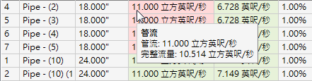

管流
顯示管網中每個管的管流值。
如果管流值超過管的全流量值,會將此欄加上紅底。將游標放置在儲存格上時,會出現工具提示,顯示管流值和全流量。
