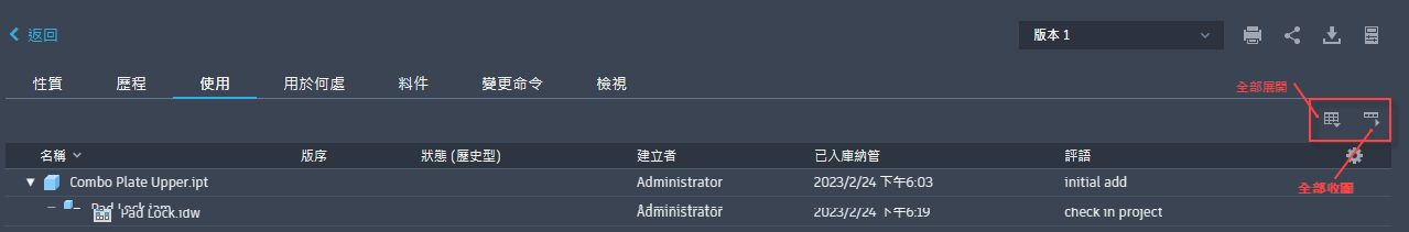

展開/收闔列
展開或收闔樹狀檢視中的列。此功能可在「檔案」(「使用」和「用於何處」頁籤)和「料件」(「用於何處」和「材料表」) 詳細資料頁面中找到。
展開/收闔所有列的步驟:
  • 在樹狀檢視動作列中,按一下「全部收闔」圖示,以收闔所有列。
    註: 如果先前未收闔子系列,則它們將以其先前展開的狀態顯示。使用「全部收闔」可確保所有列均以收闔狀態顯示。
  • 在樹狀檢視動作列中按一下「全部展開」圖示,可展開收闔的列 (具有子系的父系列),以便所有列均顯示在樹狀檢視中。

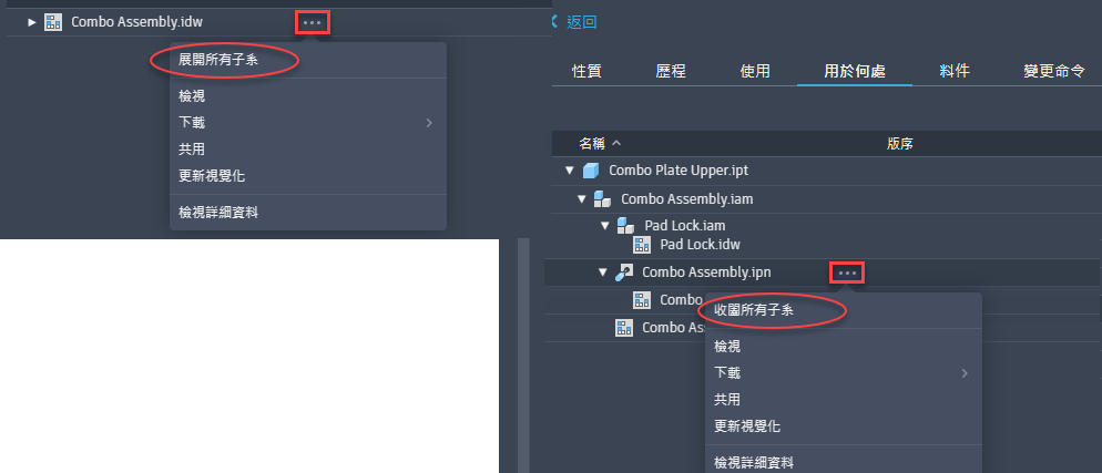

展開所有子系/收闔所有子系
展開樹狀檢視中收闔列的步驟:
  • 將游標懸停在父系列上,然後按一下省略號圖示 (…)。
  • 選取「展開所有子系」以顯示所有列。
同樣地,若要收闔已展開的列,請將游標懸停在父系列上,然後選取省略號圖示 (…) 以選取「收闔所有子系」。
