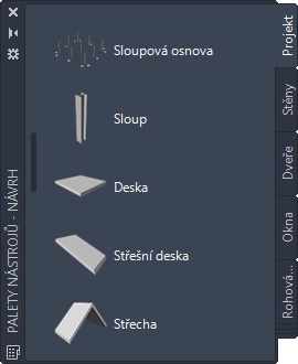

Paleta nástrojů Návrh obsahuje vzorové nástroje desky a střešní desky, které lze používat a přizpůsobovat podle potřeby. Uživatelské palety, vytvořené správcem CAD nebo jinými uživateli, mohou také obsahovat nástroje desky nebo střešní desky se styly a vlastnostmi, které jsou uživatelsky upraveny pro vaše projekty nebo kancelářské normy.
Paleta Nástroje obsahující nástroje desky a střešní desky
