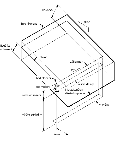

Těleso desky nebo střešní desky je vysunuto kolmo k rovině obvodu a je definováno následující geometrií:

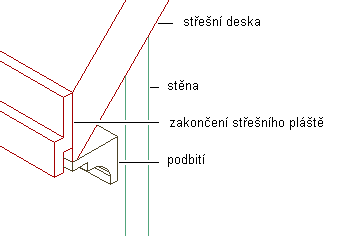

Zakončení střešního pláště a podbití použijete na hrany desek nebo střešních desek se styly, které definují podmínky hrany.
Řízení desky
Každou hranu desky/střešní desky můžete samostatně uživatelsky přizpůsobit, použitím stylů a provedením dalších nastavení podle potřeb projektu. Styl hrany desky nebo střešní desky určuje konstrukci podbití a zakončení střešního pláště z profilů, které vytvoříte pro tyto komponenty. Můžete určit, zda styl používá zakončení střešního pláště, podbití, obojí nebo nic. Určujete také, jak má být zakončení střešního pláště a podbití orientováno vzhledem k desce nebo střešní desce.

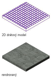

Můžete přiřadit materiály k desce nebo střešní desce. Například, podlažní deska může mít přiřazen materiál, představující dlaždice s betonovými hranami. Tyto materiály jsou zobrazeny v drátovém modelu nebo rendrovaných pohledech. Materiály mají specifická nastavení pro jednotlivé komponenty desek nebo střešních desek, jako je těleso, zakončení střešního pláště a podbití.
Vzhled desky v různých pohledech
Aplikace Sada nástrojů AutoCAD Architecture 2024 obsahuje předdefinované materiály pro běžné projektové účely. Tyto materiály obsahují nastavení pro desky nebo střešní desky, které můžete používat bez úprav nebo je můžete upravovat pro speciální návrhy. Můžete také vytvářet materiály úplně od začátku. Jestliže vytváříte materiál, který se bude používat jen na desky, pojmenujte jej vhodně; například Deska – Keramická dlaždice nebo Hrana desky – beton. To vám pomůže v organizování vašich definic materiálů.
