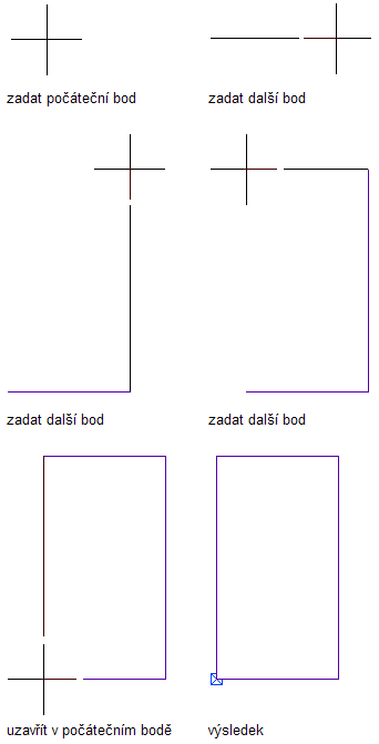

Desku nebo střešní desku přidejte zadáním bodů k definování obvodu desky následujícím způsobem:
- První bod určuje bod vložení desky nebo střešní desky a počátek základny. Tento bod také určuje výchozí bod otáčení desky nebo střešní desky.
- Druhý bod určuje koncový bod základny.
- Následující body vytvoří vrcholy obvodu desky.

Určete počáteční bod desky nebo střešní desky.
- Určete druhý bod pro definování první hrany (základny) desky.
- Zadejte další body k dokončení definování obvodu:
Chcete-li…
Pak…
uzavřete obvod nakreslením dvou hran, které se setkají pod pravým úhlem
určete bod ve směru, ve kterém se má obvod uzavřít; pak zadejte o (pro Orto). Hrana se protáhne, dokud se nesetká s jinou hranou desky, kolmou k první hraně desky.
uzavřít obvod přidáním hrany od předchozího bodu do počátečního bodu základny
zadejte z (pro Zavřít).
- Stiskněte tlačítko Enter.
Nakreslení desky
