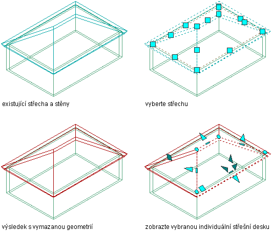

Tento postup použijte, chcete-li převést plochy existujícího objektu střechy na jednotlivé střešní desky, které mají vlastnosti nástroje střešní desky, který vyberete. Pak můžete upravit střešní desky a jejich hrany samostatně.
Prostřednictvím místní nabídky Střecha lze také převést střechu na střešní desky.
Tip: Pokud převedete střechu na střešní desky, pak střešní desky budou mít stejný přesah jako střecha.
- Otevřete paletu nástrojů, která obsahuje nástroj střešní desky, který chcete použít.
(Budete možná muset rolovat, aby se zobrazil požadovaný nástroj.)
- Klikněte pravým tlačítkem myši na nástroj a klikněte na příkaz Použít vlastnosti nástroje na
Skicu, stěny a střechu.
- Vyberte střechu, která se má převést, a stiskněte klávesu Enter.
- Při výzvě k vymazání původní geometrie stiskněte klávesu Enter pro zachování existující střechy zadejte a (Ano) pro její vymazání.
- Upravte vlastnosti střešních desek na paletě Vlastnosti, je-li to potřeba.
