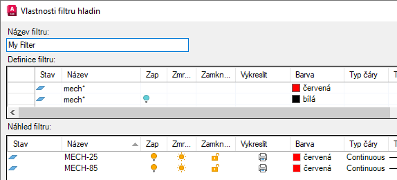

Vytvoření filtru vlastností hladin na základě vlastností hladin
Ve Správci vlastností hladiny klikněte na Nový filtr vlastností.
V dialogu Vlastnosti filtru hladin zadejte název filtru.
V poli Definice filtru určete vlastnosti hladiny následujícím způsobem:
Chcete-li filtrovat podle názvu hladiny, zadejte ve sloupci Název text společně se zástupnými znaky, jako je *.
Chcete-li filtrovat podle vlastnosti, klikněte do sloupce pro vlastnost a vyberte nastavení.
Chcete-li filtrovat pomocí více vlastností, klikněte na každou vlastnost v jednom řádku v definici filtru.
Chcete-li filtrovat pomocí více než jedné hodnoty vlastnosti nebo více než jedné sady vlastností, vyberte jiné hodnoty na dalším řádku.
Poznámka: Nastavení v jednom řádku reprezentuje logickou operaci AND, zatímco nastavení ve více řádcích reprezentují logickou operaci OR.
V tomto příkladu filtr vlastností hladin obsahuje hladiny začínající na „mech“, které jsou červené, nebo hladiny začínající na „mech“, které jsou vypnuté a bílé.

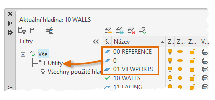

Vytvoření filtru skupiny hladin výběrem hladin
Ve Správci vlastností hladiny klikněte na Nový filtr skupiny.
Zadejte název filtru skupiny hladin.
Protože je vybraný nový, prázdný filtr, nezobrazují se v seznamu hladin žádné hladiny.
Na panelu Filtry klikněte na Vše nebo na jeden z ostatních filtrů a tím zobrazte hladiny v seznamu hladin.
Přetáhněte hladiny ze seznamu hladin do filtru skupiny hladin.
Tento filtr skupiny uloží podmnožinu seznamu hladin. Když vyberete filtr skupiny hladin, zobrazí se v seznamu hladin pouze příslušné hladiny.
V tomto příkladu vytvářím filtr skupiny hladin s názvem Země a přetahuji hladiny STROMY, KRAJINA a JEZERO do filtru skupiny.
