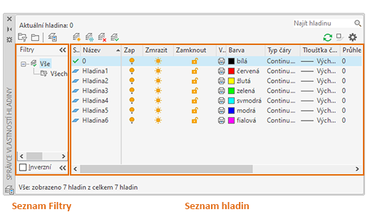

Seznam hladin
Umožňuje upravit vlastnosti hladiny pomocí seznamu hladin. Kliknutím na aktuální nastavení lze změnit vlastnost vybrané hladiny nebo skupiny hladin.
Poznámka: V seznamu hladin lze hladiny filtrovat a seřadit, aby bylo snazší najít a vybrat hladiny, kterou chcete změnit.

Správa seznamu hladin
Najít hladinu
Filtruje při zadávání znaků do pole seznam hladin podle názvu.

Seznam filtrů
Zobrazí seznam filtrů hladin ve výkresu. Kliknutím na lze seznam filtrů rozbalit nebo sbalit. Pokud je seznam Filtry sbalen, použijte k zobrazení seznamu filtrů tlačítko Filtry hladin () v levém dolním rohu Správce vlastností hladiny.
Existuje sedm předdefinovaných filtrů:

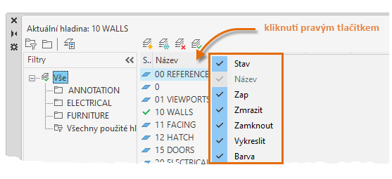

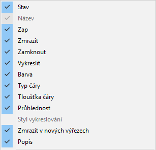

Místní nabídka Popisek sloupce
Názvy sloupců
Zobrazí seznam všech sloupců podle názvu. Zaškrtnutí indikuje, že sloupec je zahrnutý v zobrazení. Kliknutím na název sloupce lze sloupec zobrazit nebo skrýt. Volby Zmrazit ve výřezu, Barva výřezu, Typ čáry a Styl vykreslování výřezu jsou dostupné, pouze když je aktivní výřez rozvržení.
Přizpůsobení
Zobrazí dialog Přizpůsobit sloupce hladin, ve kterém můžete určit, které sloupce budou skryty či zobrazeny, nebo měnit jejich pořadí.

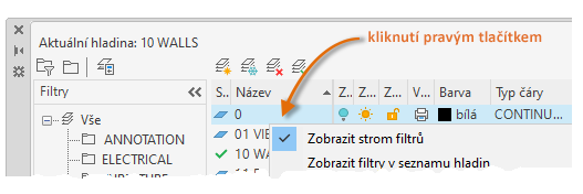

Místní nabídka seznamu hladin
Zobrazit strom filtrů
Zobrazí seznam filtrů. Vypnutím této možnosti lze seznam skrýt. Stejné jako .
Zobrazit filtry v seznamu hladin
Zobrazí filtry hladin v horní části seznamu hladin. Vypnutím této možnosti se zobrazí pouze hladiny v seznamu hladin.

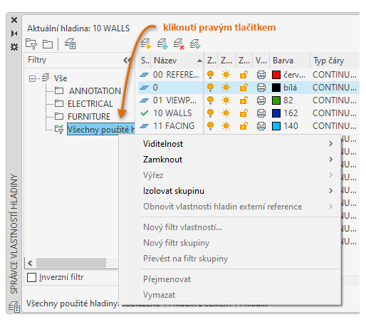

Místní nabídka seznamu filtrů
Viditelnost
Změní viditelnost hladin ve vybraných filtrech.
Zamknout
Určuje, zda jsou hladiny ve vybraných filtrech zamknuty nebo odemknuty.
Výřez
V aktuálním výřezu rozvržení řídí nastavení zmrazení ve výřezu pro hladiny vybraných filtrů.
Izolovat skupinu
Zmrazí všechny hladiny, které nejsou zahrnuty ve vybraných filtrech.

Obnovit vlastnosti hladin externí reference
Odstraní přepsání vlastností pro vybranou externí referenci. Můžete buď obnovit všechny přepisy vybrané externí reference, nebo konkrétní přepis vlastností hladin externích referencí.
Nový filtr vlastností
Zobrazí dialog Vlastnosti filtru hladin. Stejné jako .
Nový filtr skupiny
Vytvoří filtr skupiny hladin. Stejné jako .
Převést na filtr skupiny
Převede vybrané filtry vlastností hladin na skupinu filtrů hladiny.
Přejmenovat
Upraví název vybraného filtru hladin.
Vymazat
Odstraní vybraný filtr hladiny. Nelze odstranit filtry Vše, Všechny použité hladiny ani filtry hladiny externích referencí.
Vlastnosti
Zobrazí dialog Vlastnosti filtru hladin, ve kterém je možné změnit definice vybraného filtru vlastností hladiny. Tato možnost je dostupná pouze v případě, že je vybrán filtr vlastností hladiny.
Vyberte hladiny
Přidá nebo nahradí hladiny ve vybraném filtru skupiny hladin. Tato volba je dostupná pouze v případě, že je vybrán filtr skupiny hladin.
  • Přidat Přidá hladiny k vybranému filtru skupiny hladin z objektů vybraných ve výkresu.
  • Nahradit Nahradí hladiny vybraného filtru skupiny hladin hladinami objektů vybraných ve výkresu.
