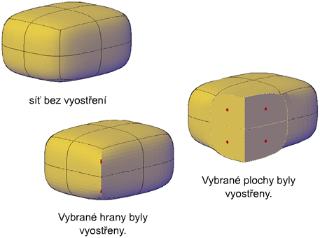

Přidáním vyostření lze zostřit hrany sítě.
Vyostření lze přidat k objektům sítě, které mají úroveň vyhlazení 1 nebo vyšší.
Výsledky vyostření se liší v závislosti na vybraném typu podobjektu.
