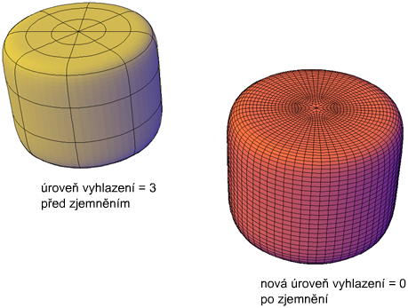

Zjemnění objektu slouží ke zvýšení počtu upravitelných ploch, a to převedením základních plošek na plochy. Počet výsledných ploch závisí na aktuální úrovni vyhlazení. Vyšší úroveň vyhlazení vyvolá vyšší počet ploch po zjemnění.
Kromě zvýšení počtu ploch slouží zjemnění objektu sítě k nastavení jeho úrovně vyhlazení zpět na základnu. Objekt se tedy může jevit jako vyhlazený, i když je jeho úroveň vyhlazení nastavena na hodnotu 0 (nula).

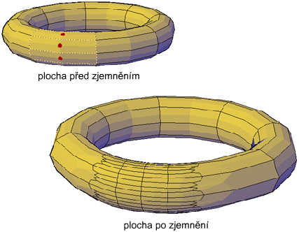

Je možné zjemnit celý objekt sítě, jak je uvedeno na předchozím obrázku, nebo vybrat konkrétní plochu ke zjemnění. Zjemněná plocha bude rozdělena na čtyři plochy a okolní plochy budou lehce zdeformovány, aby se změnám přizpůsobily.
Zjemnění plochy sítě nemá vliv na celkovou úroveň vyhlazení objektu sítě. Narozdíl od zjemněných objektů sítě lze zjemněné plochy ihned znovu zjemnit. Pomocí zjemnění plochy sítě lze zaostřit na menší oblasti a vytvářet podrobnější modely.

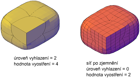

Vyostření nastavené na hodnotu Vždy zachovává ostrost bez ohledu na vyhlazení nebo zjemnění objektu. Chování se však při přiřazení hodnoty bude lišit. Pokud zjemníte objekt nebo hranu s hodnotu vyostření, přiřazená hodnota vyostření bude snížena o hodnotu původní úrovně vyhlazení. Předpokládejme, že jste přidali vyostření s hodnotou 4 a poté jste zjemnili síť s úrovní vyhlazení 2. Nová hodnota vyostření bude 2.
Pokud je vyostření použito před vyhlazením nebo zjemněním objektu, nebude efekt patrný, dokud objekt nebude vyhlazen nebo zjemněn.
