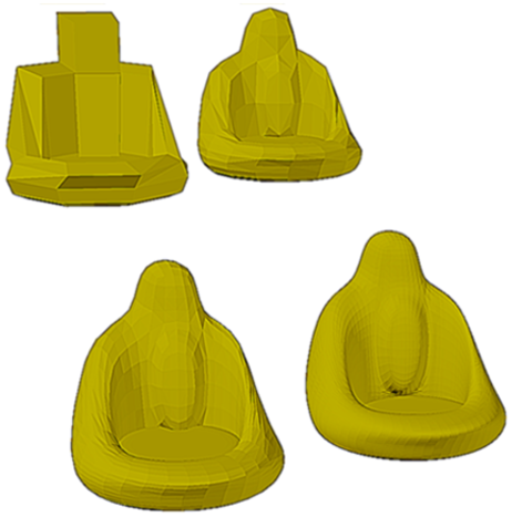

Zvyšte zakulacení objektů sítě zvýšením úrovní vyhlazení.
Objekty sítě jsou tvořeny několika rozděleními neboli mozaikováním, které definuje upravitelné plochy. Každá plocha se skládá ze základních plošek. Při zvýšení vyhlazení se zvýší počet plošek a vzniká tak hladší, kulatější vzhled.
Při práci lze úroveň vyhlazení zvýšit nebo snížit. Rozdíly jsou patrné v drátovém i koncepčním vizuálním stylu a v rendrovaném výstupu.
Nejnižší úroveň vyhlazení neboli základní čára je hodnota 0. Ve výchozím nastavení nemá úroveň 0 žádné vyhlazení. Vyhlazení libovolného objektu sítě lze zvýšit až na aktuální hranici. Vyhlazení objektu sítě, jehož úroveň vyhlazení je nulová, nelze snížit.
Pokud jste k objektu sítě přidali vyostření, efekt vyhlazení se bude lišit v závislosti na nastavení vyostření. Efekt vyostření přidaný k síti, která nemá žádné vyhlazení (Úroveň 0), nebude patrný až do vyhlazení sítě.
Při úpravě objektů pomocí manipulátoru nebo uzlů, mohou v objektu sítě vznikat mezery. Jedním způsobem uzavření mezery je vyhlazení objektu nebo zjemnění jednotlivých objektů.
Síť bude vytvořena se zadanou úrovní vyhlazení. Vyhlazení může být v rozsahu od hodnot Žádné (0) až po výchozí maximální hodnotu (6) nebo až po zadanou úroveň. Při vyhlazení objektu se hustota rastru plošek sítě také zvýší. Nejlepších výsledků dosáhnete při vytvoření objektů sítě s nižší úrovní vyhlazení a zvýšení vyhlazení až po dokončení modelování.
Husté sítě mohou vyvolat vznik objektů, jejichž výběr a úpravy jsou složité. Mohou také ovlivnit výkon. Proto můžete nastavit omezení, aby nebyla vytvořená síť příliš hustá.
