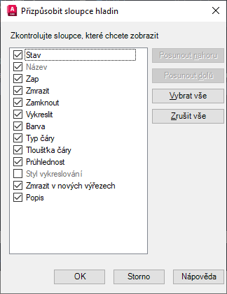

Dialog Přizpůsobit sloupce hladin
Řídí zobrazení a pořadí sloupců ve Správci vlastností hladiny.
HLADINA·(příkaz) Hledat: Klikněte pravým tlačítkem na libovolný popisek sloupce hladiny > Přizpůsobit
Seznam možností
Zobrazí se následující možnosti.
Zaškrtněte sloupce, které chcete zobrazit.
Určuje, které sloupce budou zobrazeny ve Správci vlastností hladiny pro aktuální kartu Model nebo kartu rozvržení.
Nahoru
Přesune označený sloupec ve Správci vlastností hladiny doleva.
Dolů
Přesune označený sloupec ve Správci vlastností hladiny doprava.
Vybrat vše
Vybere všechny sloupce v seznamu.
Zrušit vše
Zruší výběr všech sloupců v seznamu.
