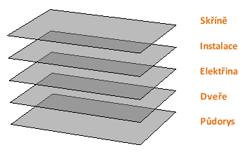

Hladiny se používají k řízení viditelnosti objektů a k přiřazování vlastností, jakými jsou například barva a typ čáry. Objekty v hladině obvykle přebírají vlastnosti této hladiny. Jakoukoli vlastnost hladiny převzatou objektem však můžete předefinovat. Je-li například barva objektu nastavena na DLEHLAD, zobrazuje se objekt v barvě této hladiny. Pokud je však barva objektu nastavena na červenou, zobrazí se objekt červeně bez ohledu na barvu přiřazenou k jeho hladině.
