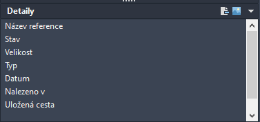

Podokno Detaily
Při zobrazení režimu Detaily jsou dostupné informace o vlastnostech vybraného referenčního souboru. Každý referenční soubor má základní množinu vlastností, přičemž u některých referenčních souborů, například referenčních obrázků, se zobrazují vlastnosti, které jsou specifické pro příslušný typ souboru. Základní množina detailů zahrnuje název reference, stav, velikost souboru, typ souboru, datum vytvoření, uloženou cestu, aktuální cestu a verzi souboru, pokud je nainstalován klient Autodesk Vault (není k dispozici v aplikaci AutoCAD LT). Některé z vlastností je možno upravovat.
Název reference
Zobrazuje název referenčního souboru. Tuto vlastnost je možno upravovat pouze tehdy, je-li vybrán jediný referenční soubor. Je-li vybráno více referenčních souborů, je jako název reference zobrazen údaj *Různé*. Tuto vlastnost je možno upravovat u všech referenčních souborů.
Stav
Udává, zda je referenční soubor načtený, uvolněný nebo nenalezený. Tuto vlastnost není možno upravovat.
Velikost
Udává velikost vybraného referenčního souboru. Velikost se nezobrazuje u referenčních souborů, které jsou uvolněné nebo nenalezené. Tuto vlastnost není možno upravovat.
Typ
Udává, zda je referenční soubor přílohou nebo překrytím, obrázkovým souborem, podložením DWF/DWFx, podložením DGN, podložením PDF nebo modelem koordinace NWD/NWC. Tuto vlastnost není možno upravovat.
Pokud je však reference souboru externí referencí souboru DWG, lze přepínat mezi vlastnostmi Připojit nebo Podložení.
Datum
Zobrazuje datum poslední úpravy referenčního výkresu. Toto datum se nezobrazuje, je-li referenční soubor uvolněný nebo nenalezený. Tuto vlastnost není možno upravovat.
Nalezeno v
Zobrazí absolutní cestu k vybranému referenčnímu souboru. Tuto vlastnost není možno upravovat.
Uložená cesta
Zobrazí umístění vybraného referenčního souboru. Toto je umístění, kde se referenční soubor momentálně nachází, a není to nutně totéž, jako cesta Nalezeno v. Kliknutím na tlačítko Otevřít se zobrazí dialogové okno Otevřít, ve kterém můžete vybrat jinou cestu nebo název souboru. Cestu můžete rovněž zapsat přímo do příslušného textového pole. Je-li nová cesta platná, jsou tyto změny uloženy do vlastnosti Uložená cesta.
Verze souboru
Vlastnost Verze souboru je definována klientem Autodesk Vault. Tato vlastnost se zobrazuje pouze tehdy, jste-li přihlášeni ke klientovi Vault.
Specifické vlastnosti obrázku
Vyberete-li referenční obrázek, zobrazí se doplňkové vlastnosti. Žádný z přidaných obrázků není možno upravovat.
Systém barev
Zobrazuje systém barev.
Hloubka barev
Množství informací, které jsou uloženy v každém z pixelů rastrového obrázku. Vyšší hodnoty hloubky barev vytvářejí hladší stupně stínování.
Šířka v pixelech
Šířka rastrového obrázku měřená v pixelech.
Výška v pixelech
Výška rastrového obrázku měřená v pixelech.
Rozlišení
Rozlišení v šířce a výšce udávané v bodech na palec (dpi).
Výchozí velikost (v jednotkách AutoCAD)
Šířka a výška rastrového obrázku měřená v jednotkách programu AutoCAD.

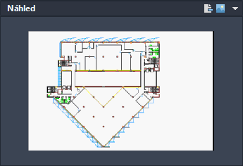

Podokno náhledu
Náhled se zobrazuje pouze tehdy, je-li v podokně Referenční soubory vybrán jen jeden referenční soubor. Pro toto datové podokno nejsou k dispozici další ovládací prvky. Není-li vybrán žádný referenční soubor, zobrazí se v podokně náhledu pole s šedou výplní. Není-li k dispozici žádný náhled, zobrazí se ve středu podokna hlášení „Náhled není dostupný“.
Pole pro zobrazování hlášení
Pod podoknem Detaily / Náhled se nachází pole pro zobrazování hlášení, které poskytuje informace o určitých vybraných referenčních souborech. Vyberete-li jednu nebo několik vnořených referencí, zobrazí se informace týkající se příslušných referenčních souborů. Hlášení se zobrazí také tehdy, když se rozhodnete změnit název referenčního souboru.
