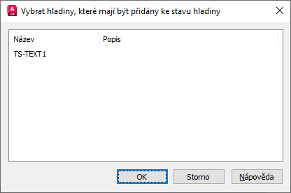

Vyberte hladiny pro přidání do dialogu Stav hladiny
Určuje, které hladiny by měly být zahrnuty v pojmenovaném stavu hladiny.
HLADINA (příkaz) Hledat
Zobrazí hladiny podle názvu a zahrne popisy, které nejsou definovány ve vybraném pojmenovaném stavu hladiny.
Je možno označit více hladin najednou. Kliknutím na tlačítko OK se zobrazí hladiny v dialogu Upravit stav hladiny.
Seznam možností
V tomto dialogu jsou dostupné následující možnosti.
Seznam Hladina
Zobrazí název a popis hladin, které nebyly přidány do stavu hladiny. Vyberte hladiny, které chcete přidat, a klikněte na tlačítko OK.
