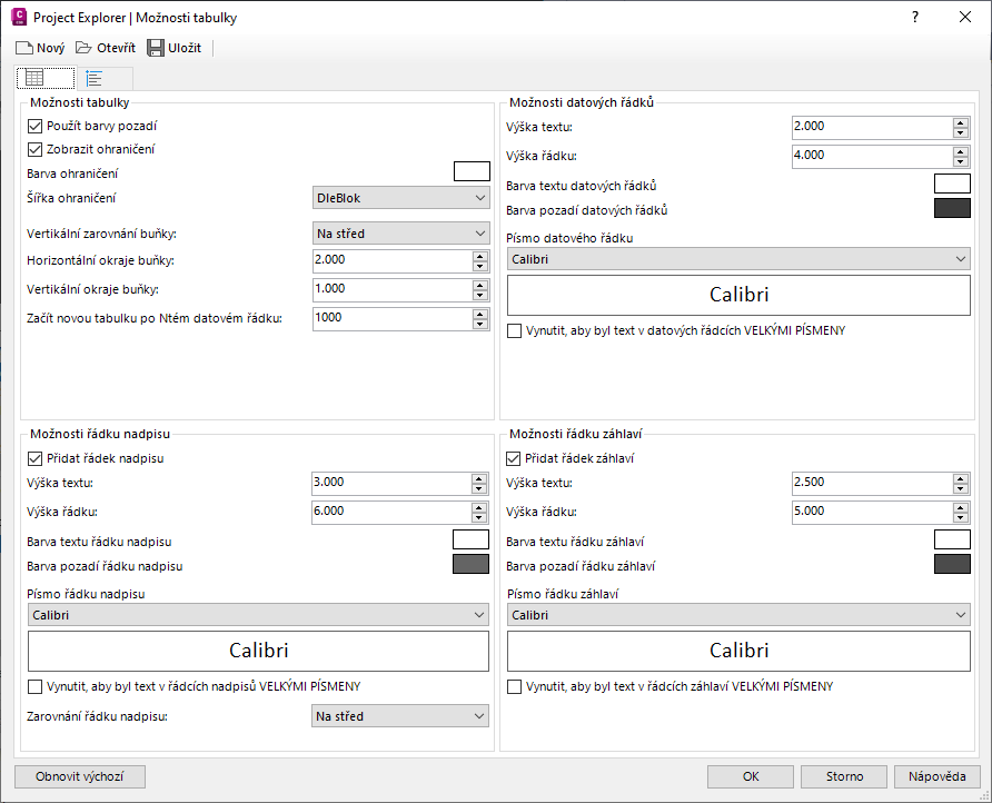

K oknu Možnosti tabulky se dostanete jedním ze dvou způsobů:
  • Prostřednictvím možnosti Upravit styl tabulky v dialogu Vytvořit tabulku aplikace AutoCAD – pokud chcete nastavit rozvržení a formátování obsahu ve výstupních tabulkách aplikace AutoCAD.
  • Prostřednictvím možnosti Upravit styl rozvržení v dialogu Vytvořit/Upravit sadu objektů – pokud chcete nastavit rozvržení a formátování obsahu ve výstupních tabulkách aplikace AutoCAD vytvořených pomocí tlačítka „Spustit akci“ u sad objektů.
Možnosti tabulky určují barvu ohraničení, velikost a typ písma, okraje buněk a obecný vizuální styl všech tabulek aplikace AutoCAD vygenerovaných pomocí okna Project Explorer.
Styly tabulky
Možnosti tabulky lze uložit do souboru stylů tabulek (.xmpa). To umožňuje kdykoli snadno uložit a obnovit vlastní nastavení tabulky nebo je sdílet s kolegy.
Obnovit výchozí
Možnosti tabulky, které jsou aktuálně zobrazeny v okně Možnosti tabulky, lze kdykoli obnovit na výchozí nastavení. Slouží k tomu tlačítko Obnovit výchozí v levém dolním rohu okna Možnosti tabulky.
