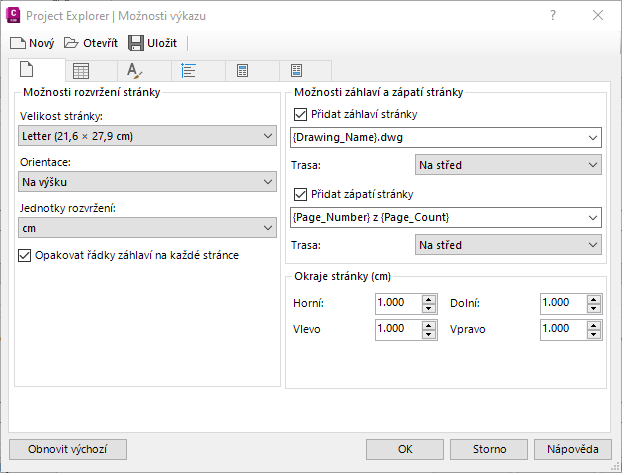

K oknu Možnosti výkazu se dostanete jedním ze dvou způsobů:
  • Prostřednictvím možnosti Upravit styl výkazu v dialogu Vytvořit rychlý výkaz – pokud chcete nastavit rozvržení a formátování obsahu ve výstupních výkazech nebo tabulkách.
  • Prostřednictvím možnosti Upravit styl výkazu v dialogu Vytvořit/Upravit sadu objektů – pokud chcete nastavit rozvržení a formátování obsahu ve výstupních výkazech nebo tabulkách vytvořených pomocí tlačítka „Spustit akci“ u sad objektů.
Možnosti výkazu určují velikost stránky, orientaci stránky, okraje stránky, záhlaví výkazu, záhlaví stránky a zápatí stránky pro všechny výkazy a tabulky vygenerované pomocí okna Project Explorer.
Styly výkazů
Možnosti výkazu lze uložit do souboru stylů výkazů (.xmpr). To umožňuje kdykoli snadno uložit a obnovit vlastní nastavení výkazu nebo je sdílet s kolegy.
Obnovit výchozí
Možnosti výkazu, které jsou aktuálně zobrazeny v okně Možnosti výkazu, lze kdykoli obnovit na výchozí nastavení. Slouží k tomu tlačítko Obnovit výchozí v levém dolním rohu okna Možnosti výkazu.
