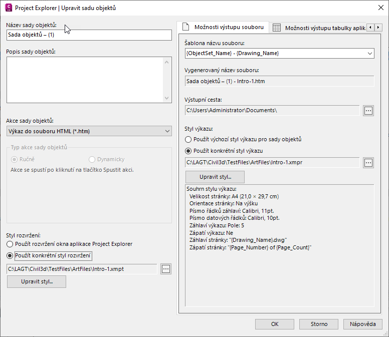

Sady objektů lze vytvořit pomocí dialogu Vytvořit sadu objektů, ke kterému se můžete dostat dvěma způsoby.
  • Přejděte na kartu Sady objektů v okně Project Explorer a klikněte na tlačítko Vytvořit sadu objektů…
  • Klikněte pravým tlačítkem na libovolný objekt v okně Project Explorer a poté vyberte položku nabídky Přidat do sady objektů Vytvořit sadu objektů…
Název sady objektů
Každé sadě objektů musí být přiřazen jedinečný název.
Popis sady objektů
V případě potřeby lze ke každé sadě objektů přiřadit volitelný popis.

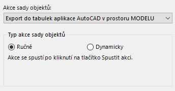

Akce sady objektů a její typ
Ke každé sadě objektů lze v případě potřeby přiřadit akci sady objektů. Akce obvykle slouží k automatizaci procesu generování výkazů, tabulek nebo tabulek aplikace AutoCAD. Parametr Typ akce sady objektů určuje, jak má být přiřazená akce spouštěna – ručně nebo dynamicky.

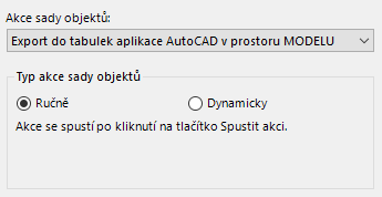

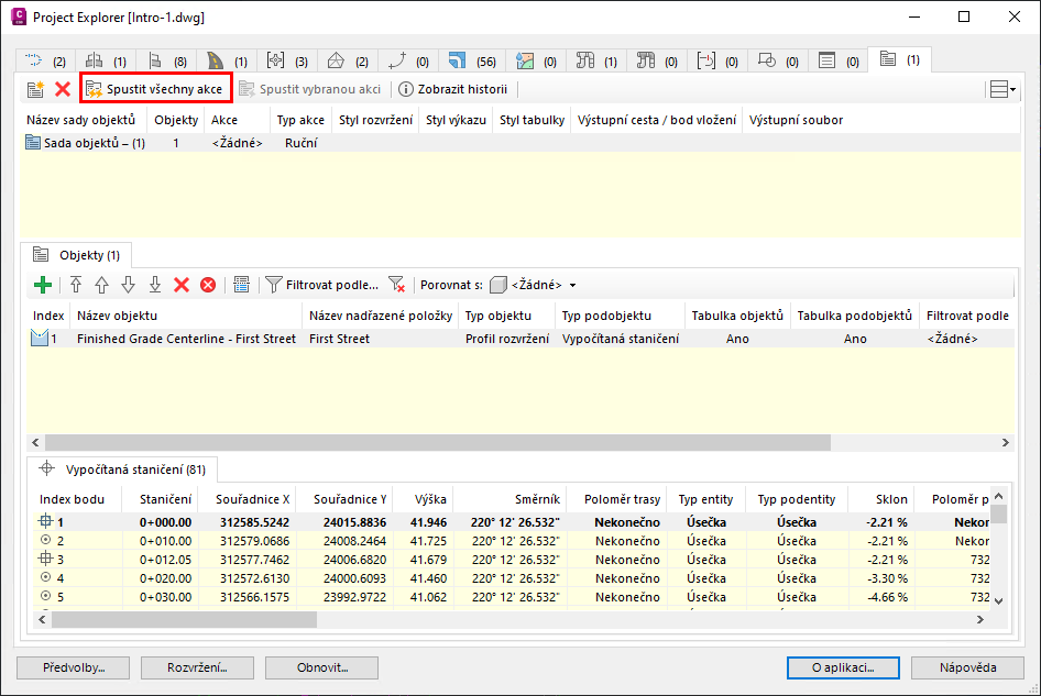

Existují dva různé způsoby, kterými lze spustit akci sady objektů:
Typ Popis
Ruční V tomto případě se akce spouští ručně po kliknutí na tlačítko Spustit akci nebo Spustit akce. Jedná se o výchozí chování, které je dostupné u všech typů akcí sad objektů.
Dynamický V tomto případě se akce spouští dynamicky po úpravě jakéhokoli asociovaného objektu v okně aplikace Civil 3D nebo okně Project Explorer. Tento typ je aktuálně jediným typem akce sad objektů, který generuje tabulky aplikace AutoCAD.
Poznámka: Dynamický typ akce k úspěšnému detekování změn objektů, které jsou asociovány se související sadou objektů, potřebuje, aby bylo otevřeno okno Project Explorer.
V případě, že okno Project Explorer není otevřené, spustí se všechny případné dynamické akce při příštím otevření okna Project Explorer. Pokud si nejste jistí, zda byla po provedení změny návrhu úspěšně spuštěna dynamická akce, můžete ji kdykoli spustit ručně pomocí tlačítka Spustit akci – Spustit všechny akce.
Styl rozvržení
Při použití akce Vygenerovat výkaz musí být k sadě objektů přiřazen styl rozvržení. Tento styl rozvržení určí rozvržení a formátování obsahu ve vygenerovaném výkazu.

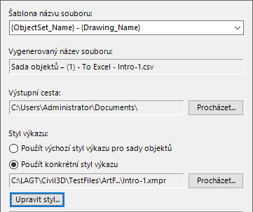

Možnosti související s výstupem souboru
Název souboru výkazu nebo tabulky můžete zadat ručně, vygenerovat ze seznamu standardních proměnných nebo jej vytvořit pomocí kombinace těchto dvou metod. Rozevírací seznam proměnných umožňuje vygenerování celého názvu souboru nebo jeho části ze seznamu proměnných. Mezi ty patří například název vybraného objektu, název sady objektů, název aktuálního výkresu, aktuální datum, jméno uživatele, název počítače a verze aplikace AutoCAD nebo nástroje Project Explorer.
Při použití možnosti Vygenerovat výkaz je nutné určit výstupní cestu, která definuje, kde má být vygenerovaný soubor výkazu vytvořen.
Pokud do pole Šablona názvu souboru zadáte proměnné nebo kombinace proměnných, zobrazí se náhled výsledného názvu souboru v poli přímo pod ním.
Styl výkazu je nutný k definování velikosti stránky, orientace stránky, okrajů stránky, záhlaví výkazu, záhlaví stránky a zápatí stránky pro vygenerovaný výkaz nebo tabulku. Klikněte na tlačítko Procházet a vyberte dříve vytvořený soubor stylu výkazu, který chcete použít u vygenerovaného výkazu nebo tabulky. Alternativně můžete kliknout na tlačítko Upravit styl a upravit nebo definovat styl, který chcete použít.

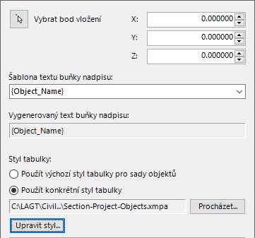

Možnosti související s tabulkou aplikace AutoCAD
Tato sada možností se vztahuje zejména k vytváření statických nebo dynamických tabulek aplikace AutoCAD v prostoru modelu nebo papíru.
Tato možnost slouží k určení umístění levého horního rohu tabulky nebo tabulek aplikace AutoCAD vytvořených jednotlivými sadami objektů. Umístění lze určit zadáním souřadnice XY v okně nebo výběrem bodu ve výřezu aplikace AutoCAD.
Text buňky s nadpisem tabulky aplikace AutoCAD lze zadat ručně, vygenerovat ze seznamu standardních proměnných nebo vytvořit kombinací těchto dvou metod. Rozevírací seznam proměnných umožňuje vygenerování celého textu buňky nadpisu nebo jeho části ze seznamu proměnných. Mezi ty patří například název vybraného objektu, název sady objektů, název aktuálního výkresu, aktuální datum, jméno uživatele, název počítače a verze aplikace AutoCAD nebo nástroje Project Explorer.
Pokud do pole Šablona buňky nadpisu zadáte proměnné nebo kombinace proměnných, zobrazí se náhled výsledného textu buňky nadpisu v poli přímo pod ním.
Styl tabulky je nutný k definování barvy ohraničení, velikosti a typu písma, okrajů buněk a obecného vizuálního stylu všech vygenerovaných tabulek aplikace AutoCAD. Klikněte na tlačítko Procházet a vyberte dříve vytvořený soubor stylu tabulky, který chcete použít u vygenerovaného výkazu nebo tabulky. Alternativně můžete kliknout na tlačítko Upravit styl a upravit nebo definovat styl, který chcete použít.

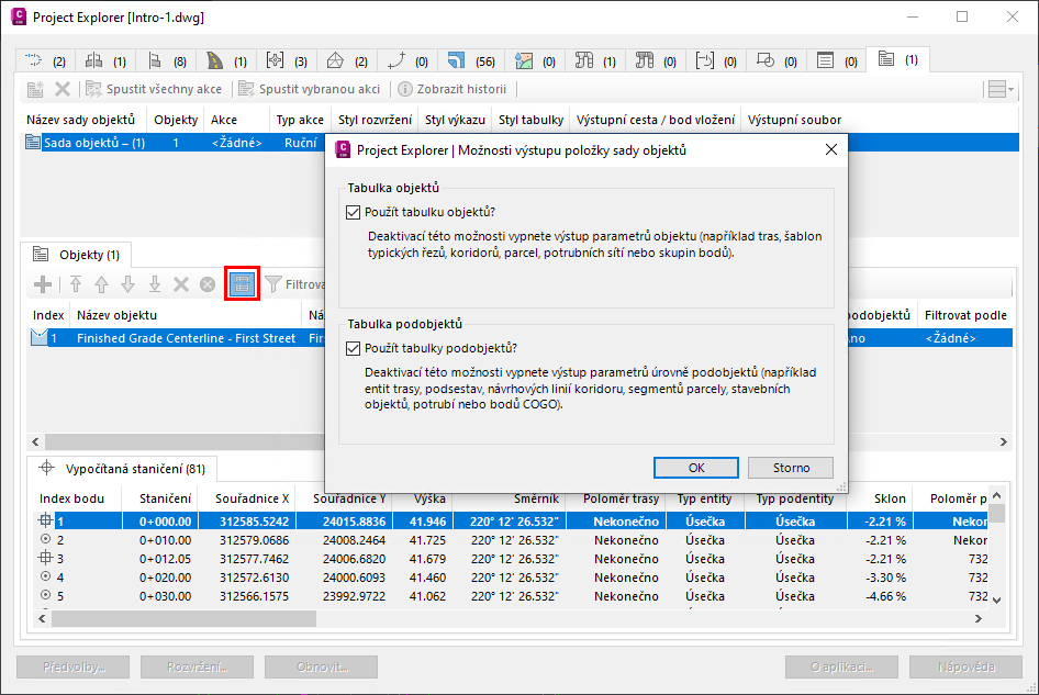

Deaktivace tabulky objektů nebo podobjektů
Pro každou položku v sadě objektů se ve výchozím nastavení zapíší do tabulky nebo výkazu minimálně dvě tabulky:
  • Tabulka objektů – toto je tabulka, která obsahuje parametry objektu, například trasy, koridoru, parcely nebo potrubní sítě.
  • Tabulka podobjektů – toto je tabulka, která obsahuje parametry na úrovni podobjektů, například staničení nebo entit trasy, návrhových linií a bodů koridoru, segmentů parcely nebo stavebních objektů a potrubí potrubní sítě.
Pomocí těchto možností můžete deaktivovat vytvoření tabulky objektů nebo tabulky podobjektů. Je to užitečné v situacích, kdy chcete (například) vytvořit výkaz nebo tabulku obsahující seznam stavebních objektů (který se objeví v tabulce podobjektů), ale nepotřebujete podrobnosti potrubní sítě (které se objeví v tabulce objektů).

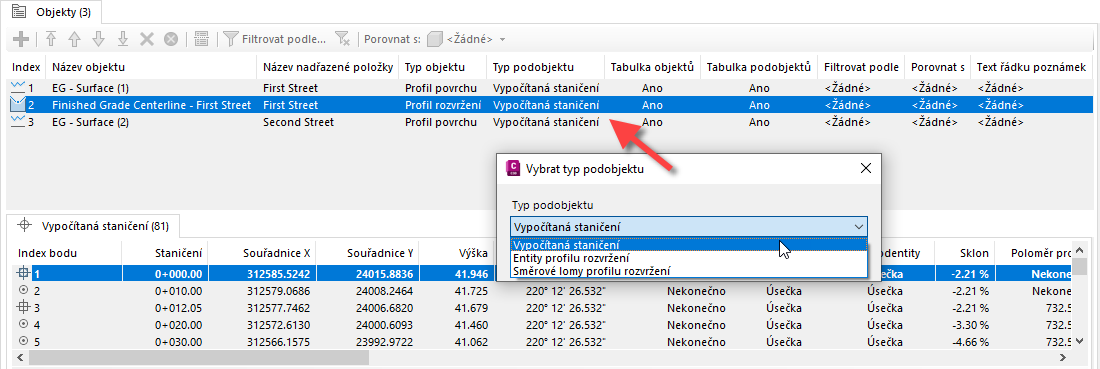

Změna typu podobjektu
U některých typů objektů aplikace Civil 3D je k dispozici výběr typů podobjektů dostupných pro uvedenou položku sady objektů. U tras můžete například vygenerovat výkaz obsahující vypočítaná staničení, entity trasy, směrové lomy trasy nebo kritická staničení klopení.
U podporovaných typů objektů můžete typ podobjektu po přidání objektu do sady objektů změnit. Chcete-li změnit typ podobjektu, stačí dvakrát kliknout na libovolný upravitelný typ podobjektu a v seznamu vybrat jednu z dostupných položek.
