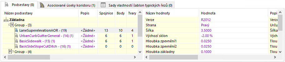

Úprava jednotlivých hodnot
Každou hodnotu, která je v okně Project Explorer zobrazena se zvýrazněnou barvou textu a bílým pozadím, lze upravit. Stačí dvakrát kliknout na libovolnou hodnotu a použít přímou úpravu. Změny se projeví v okně Project Explorer a ve výřezu aplikace AutoCAD.

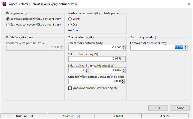

Nástroj Upravit potrubní trasu
K nástroji Upravit potrubní trasu se dostanete pomocí tlačítka na panelu nástrojů Zobrazení potrubní sítě (potrubní trasy). Tento nástroj umožňuje přiřadit nový konstantní sklon potrubí k jakémukoli aktuálně zobrazenému potrubí v zobrazení potrubní trasy. Všechny provedené změny se projeví ve výřezu aplikace AutoCAD a v okně Project Explorer.
Můžete použít novou hodnotu sklonu potrubí při zachování výšky začátku nebo konce vybrané potrubní trasy. Pokud v aktuální trase dojde k nějakým změnám průměru potrubí, můžete nastavit, zda se mají při křížení jednotlivých stavebních objektů zachovat zachovány výšky dna potrubí, vrcholu potrubí nebo osy potrubí. Sklon potrubí lze vyjádřit v procentech nebo hodnotou základna:výška. V případě potřeby lze při křížení jednotlivých stavebních objektů v potrubní trase použít odsazení výšky.

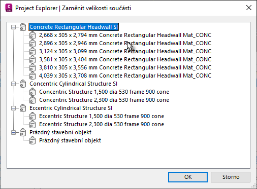

Nástroj k zaměnění více součástí
Chcete-li upravit velikost součásti u více stavebních objektů nebo potrubí najednou, vyberte v okně Project Explorer kartu Potrubní sítě a ujistěte se, že je aktivní karta podobjektů typu stavební objekty nebo potrubí. Vyberte stavební objekty nebo potrubí, ke kterým chcete přiřadit novou velikost součásti, a poté v místní nabídce zobrazené po kliknutí pravým tlačítkem myši vyberte možnost Zaměnit součásti. Všechny změny se okamžitě projeví ve výřezu aplikace AutoCAD a v okně Project Explorer.
