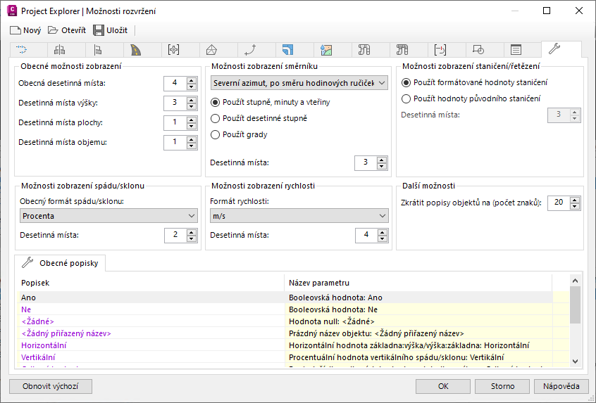

Možnosti rozvržení
Karta Obecné možnosti
Tato karta řídí formátování číselných hodnot, hodnot staničení/řetězení a úhlů ve výstupních výkazech a v uživatelském rozhraní aplikace Project Explorer.
Poznámka: Okno Možnosti rozvržení slouží k řízení rozvržení odchozích výkazů i rozvržení okna aplikace Project Explorer. Vliv úpravy hodnoty v tomto okně proto závisí na rozsahu, ve kterém bylo okno otevřeno. Další podrobnosti naleznete v tématu Úvod v části Okno Možnosti rozvržení.
Možnosti zobrazení jednotek
Umožňují určit počet desetinných míst u výšek, sklonů/spádů, ploch, kubatur a dalších číselných hodnot.
Možnosti zobrazení staničení/řetězení
Formátování hodnot staničení/řetězení lze v aplikaci Project Explorer řídit dvěma způsoby. Buď můžete povolit, aby formátování řídila aplikace Project Explorer, nebo můžete použít aktuální nastavení formátování z aplikace Civil 3D.
  • Použít formátované hodnoty staničení – tuto možnost použijte, pokud chcete ve výkazech nebo v uživatelském rozhraní aplikace Project Explorer použít aktuální nastavení formátování staničení/řetězení aplikace Civil 3D.
  • Použít hodnoty původního staničení – tuto možnost použijte, pokud chcete, aby formátování hodnot staničení/řetězení nezávisle řídila aplikace Project Explorer. Výhodou použití tohoto nastavení je, že lze u každého výstupního výkazu a samotného uživatelského rozhraní aplikace Project Explorer použít různá nastavení formátování, aniž by bylo nutné upravovat nastavení formátování staničení/řetězení v aplikaci Civil 3D.
Sady vlastností
Zobrazí všechny sady vlastností ve výkresu a všechny hodnoty, které jsou k nim přiřazeny. Pokud je sada vlastností přiřazena k objektu v aplikaci Civil 3D, zobrazí se v okně Možnosti rozvržení.
Možnosti zobrazení směrníku
Umožňují určit azimut, směr a formát všech hodnot směrníků/úhlů.
Kromě toho, že lze nastavit formátování hodnot v desetinných stupních nebo stupních, minutách a vteřinách, lze také nastavit měření úhlů ve směru hodinových ručiček nebo proti směru hodinových ručiček od severního nebo jižního azimutu.
