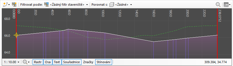

Zobrazení profilu – zobrazí celou kolekci geometrie profilu asociovanou s libovolnou vybranou trasou aplikace Civil 3D a porovná hodnoty staničení a výšky s ostatními prvky v návrhu.

Ovládací prvky stavového řádku
Stavový řádek se nachází u dolní hrany každého zobrazení profilu nebo příčného řezu a obsahuje řadu společných ovládacích prvků.
  • Vlevo od každého stavového řádku se nachází rozevírací seznam faktorů měřítka umožňující výběr z řady faktorů měřítka převýšení, které lze okamžitě použít u zobrazení.
  • Vedle je rozevírací seznam režimů přiblížení, který umožňuje rozhodnout, zda má přiblížení v zobrazení vliv na obě osy, nebo pouze horizontální či vertikální osu. Pomocí posledních dvou možností můžete v zobrazení dynamicky upravit faktor převýšení.
  • Vedle je řada tlačítek, která umožňují zapínat nebo vypínat různé grafické prvky v zobrazení, například rastr, text, osy nebo stínování.
  • Nakonec se na pravé straně každého stavového řádku nachází informace o souřadnicích, které označují umístění kurzoru v zobrazení z hlediska staničení a výšky (u zobrazení profilu) nebo odsazení a výšky základny (u zobrazení příčného řezu).

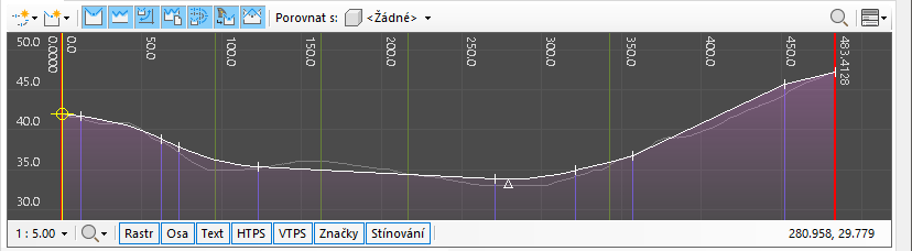

Zobrazení profilu
Zobrazení profilu na kartě Trasy zobrazuje všechny profily přímo asociované s aktuálně vybranou trasou nebo profilem. Pokud s vybranou trasou nejsou asociovány žádné profily, zobrazí se místo toho rozsah staničení trasy a všechny její entity jako vertikální čáry na kreslicí ploše. Nevybrané profily asociované s aktuálně vybranou trasou nebo profilem jsou zobrazeny v barvě sekundárního profilu (ve výchozím nastavení šedá). Pokud je profil aktuálně vybrán, zobrazí se v barvě primárního profilu (ve výchozím nastavení bílá).
Pomocí tlačítek viditelnosti typu profilu můžete zahrnout různé typy profilů do seznamu tras a profilů nebo je z nich vyloučit.
Použití porovnávaných objektů
Chcete-li porovnat staničení a výšku bodů ve vybraném profilu s ostatními prvky návrhu, vyberte pomocí rozevíracího seznamu objektů vedle popisku „Porovnat s“ jinou trasu, profil nebo povrch v aktuálním výkresu. To způsobí, že se v zobrazení profilu nakreslí porovnávaná čára profilu. Tím se vyznačí vztah mezi porovnávaným objektem a zobrazeným profilem. Kromě toho se v seznamu bodů Vypočítaná staničení pro vybranou trasu nebo profil zobrazí porovnávané hodnoty výšky a další relevantní podrobnosti každého zobrazeného bodu.

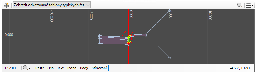

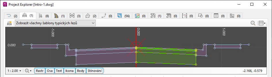

Zobrazení šablony typických řezů
Zobrazení šablony typických řezů na kartě Šablony typických řezů zobrazuje dynamický řez všemi podsestavami asociovanými s aktuálně vybranou šablonou typických řezů. Každá podsestava, která je vybrána v seznamu podsestav, je na kreslicí ploše zvýrazněna, abyste ji mohli snadno identifikovat. Všechny změny provedené u libovolného parametru libovolných zobrazených podsestav se okamžitě projeví v zobrazení šablony typických řezů.
Pomocí rozevíracího seznamu na panelu nástrojů Zobrazení šablony typických řezů můžete určit, zda má seznam Šablony typických řezů obsahovat všechny šablony typických řezů, nebo pouze odkazované či neodkazované šablony nebo šablony s porušeními či bez nich. Neodkazovaná šablona typických řezů je každá šablona, která není používána žádnými úseky koridoru v aktuálním výkresu.

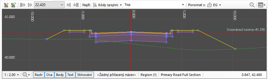

Zobrazení příčného řezu koridoru
Zobrazení koridoru na kartě Koridory zobrazuje dynamický příčný řez vybraným koridorem v rozsahu umístění staničení nebo řetězení. Pomocí šipek vpřed/zpět nebo rozevíracího seznamu dostupných staničení v koridoru můžete vybrat staničení, ve kterém se má příčný řez zobrazit. Poté můžete pomocí možnosti „Najít“ na panelu nástrojů zvýraznit v zobrazení koridoru konkrétní kódy bodů, spojnic nebo tvarů. Kódy lze vybrat v rozevíracím seznamu nebo zadat do pole jako čárkami oddělený seznam (pokud je potřeba zvýraznit více kódů).
Chcete-li porovnat odsazení a výšku bodů ve vybraném příčném řezu koridoru s ostatními prvky návrhu, vyberte pomocí rozevíracího seznamu objektů vedle popisku „Porovnat s“ jiný povrch v aktuálním výkresu. To způsobí, že se v zobrazení koridoru nakreslí porovnávaná čára příčného řezu. Tím se vyznačí vztah mezi porovnávaným povrchem a zobrazeným příčným řezem. Kromě toho se v seznamu bodů návrhové linie pro vybraný koridor zobrazí porovnávané hodnoty výšky povrchu a další relevantní podrobnosti každého bodu návrhové linie.

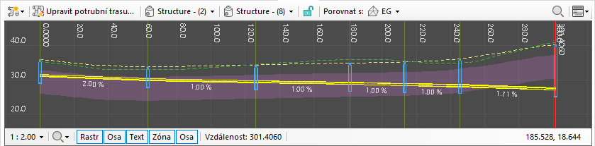

Zobrazení potrubní sítě (potrubní trasy)
Zobrazení potrubní trasy na kartě Potrubní sítě zobrazuje dynamický profil podél nejkratší trasy potrubí mezi dvěma stavebními objekty ve vybrané potrubní síti. Pomocí rozevíracích seznamů stavebních objektů na panelu nástrojů můžete vybrat počáteční a koncový stavební objekt potrubní trasy. Pomocí možnosti Upravit potrubní trasu můžete upravit sklon všech potrubí zobrazených v aktuální potrubní trase.
Chcete-li porovnat staničení a výšku bodů ve vybrané potrubní trase s ostatními prvky návrhu, vyberte pomocí rozevíracího seznamu objektů vedle popisku „Porovnat s“ jiný povrch v aktuálním výkresu. To způsobí, že se v zobrazení koridoru nakreslí porovnávaná čára profilu. Tím se vyznačí vztah mezi porovnávaným povrchem a zobrazenými potrubími a stavebními objekty. Kromě toho se v seznamu intervalů potrubní trasy pro vybranou potrubní trasu zobrazí porovnávané hodnoty výšky povrchu a další relevantní podrobnosti každého bodu potrubní trasy.

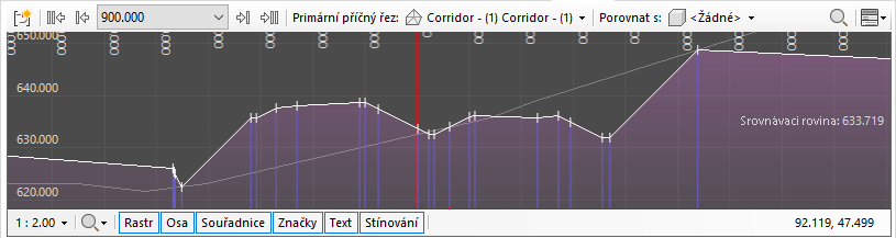

Zobrazení příčného řezu skupiny stop příčných řezů
Zobrazení příčného řezu skupiny stop příčných řezů na kartě Skupiny stop příčných řezů zobrazuje dynamický příčný řez napříč vybranou skupinou stop příčných řezů v libovolném umístění stopy příčného řezu. Pomocí šipek vpřed/zpět nebo rozevíracího seznamu dostupných staničení stopy příčného řezu můžete vybrat staničení, ve kterém se má příčný řez zobrazit. Poté můžete pomocí seznamu „Primární příčný řez“ na panelu nástrojů zvýraznit v zobrazení koridoru konkrétní kódy bodů, spojnic nebo tvarů. Kódy lze vybrat v rozevíracím seznamu nebo zadat do pole jako čárkami oddělený seznam (pokud je potřeba zvýraznit více kódů).
Chcete-li porovnat odsazení a výšku bodů ve vybraném příčném řezu stopy příčného řezu s ostatními prvky návrhu, vyberte pomocí rozevíracího seznamu objektů vedle popisku „Porovnat s“ jiný povrch v aktuálním výkresu. To způsobí, že se v zobrazení koridoru nakreslí porovnávaná čára příčného řezu. Tím se vyznačí vztah mezi porovnávaným povrchem a zobrazeným příčným řezem. Kromě toho se v seznamu bodů příčného řezu pro vybranou stopu příčného řezu zobrazí porovnávané hodnoty výšky povrchu a další relevantní podrobnosti každého bodu příčného řezu.
