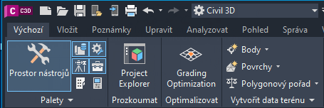

		K oknu aplikace Project Explorer se dostanete prostřednictvím karty Výchozí na hlavním pásu karet aplikace Autodesk Civil 3D.

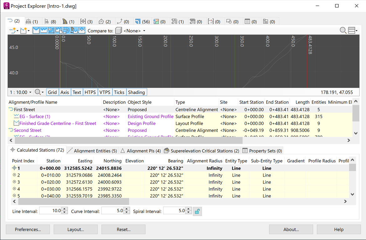

Rozvržení okna aplikace Project Explorer a způsob zobrazení obsahu v něm lze plně přizpůsobit. Přizpůsobení uživatelského rozhraní má dva různé aspekty: Rozvržení a Předvolby. Každý z nich je řízen pomocí vyhrazených tlačítek v levém dolním rohu hlavního okna aplikace Project Explorer.
Rozvržení obsahu je řízeno v okně Možnosti rozvržení, ke kterému se dostanete pomocí tlačítka Rozvržení… v levé dolní části hlavního okna aplikace Project Explorer. Toto okno můžete použít k úpravě rozvržení, viditelnosti a názvů všech datových sloupců. Možnosti rozvržení lze uložit do stylů rozvržení, které lze použít také k řízení rozvržení výkazů a tabulek.
Zbývající možnosti v okně aplikace Project Explorer, například písma, barvy, rozvržení a viditelnost karet kategorií objektů nebo barvy a měřítka zobrazení profilu, jsou řízeny v okně Project Explorer: Předvolby.

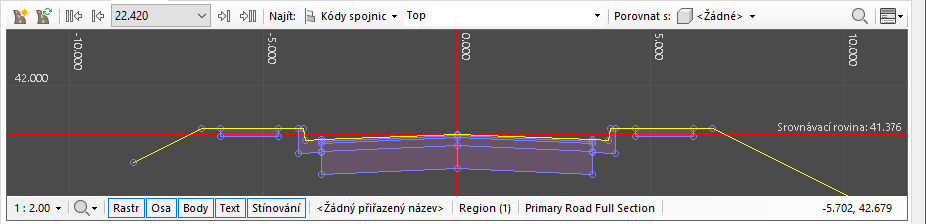

Naučte se používat zobrazení profilů, která jsou v aplikaci Project Explorer k dispozici pro profily tras, stopy příčných řezů, potrubní sítě a šablony typických řezů.
Pomocí kolečka myši můžete přibližovat nebo oddalovat zobrazení. Podržením klávesy Ctrl nebo Alt se stisknutým kolečkem změníte rychlost posouvání. Připomínáme, že vertikální a horizontální měřítko těchto zobrazení můžete měnit nezávisle pomocí možností u dolního okraje zobrazení nebo je můžete vybrat ze seznamu předvolených hodnot převýšení měřítka.

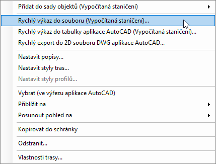

	 Chcete-li vygenerovat výkaz do souboru, klikněte pravým tlačítkem na libovolný objekt v aplikaci Project Explorer a vyberte možnost Rychlý výkaz nebo Přidat do sady objektů.
	 Možnost Rychlý výkaz vygeneruje vyhrazený výkaz pro vybraný objekt.
