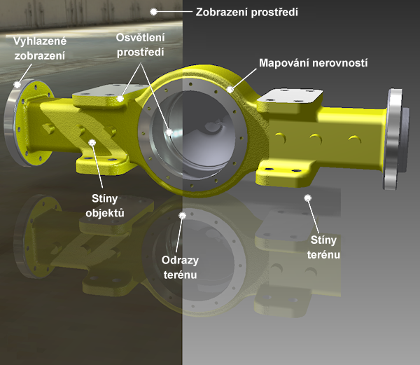

Následující nastavení grafiky určují předvolby grafiky a mohou ovlivňovat výkon systému.
