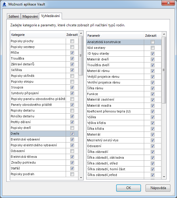

Parametry a kategorie zobrazené ve výsledcích vyhledávání v levém podokně dialogu Načíst rodinu můžete určit pomocí konfigurace nastavení na kartě Vyhledávání v dialogu Možnosti aplikace Vault.
    Můžete například určit typy parametrů, které se zobrazují pro kategorii Dveře, a zda chcete zobrazit jako kategorie také Příčle a Záhlaví detailů.

    1. Na pásu karet doplňku Vault vyberte položku Možnosti.
    2. V dialogu Možnosti aplikace Vault vyberte kartu Vyhledávání.
      Zobrazí se seznam všech kategorií indexovaných v úložišti.
    3. Zaškrtněte políčka všech kategorií, které chcete zobrazit ve výsledcích vyhledávání rodin.
      Ve výchozím nastavení jsou vybrány všechny kategorie.
    4. Chcete-li upravit parametry některé kategorie, vyberte ji.
    5. Zaškrtněte políčko pro každý parametr, který se má při vyhledávání této kategorie zobrazovat v seznamu parametrů.
    6. Kliknutím na tlačítko OK uložte změny.

    Pomocí místní nabídky můžete ručně vybrat parametry, které chcete zobrazit ve vyhledávání, vybrat všechny pro kategorii, zrušit výběr všech pro kategorii nebo vybrat určitý parametr pro všechny kategorie.
  3. Vyberte kategorii.
  4. Proveďte jeden z následujících úkonů:
    • Chcete-li vybrat všechny parametry pro tuto kategorii, klikněte pravým tlačítkem kdekoli v seznamu parametrů a vyberte příkaz Vybrat vše.
    • Chcete-li zrušit výběr všech parametrů pro tuto kategorii, klikněte pravým tlačítkem kdekoli v seznamu parametrů a vyberte příkaz Zrušit vše.
    • Chcete-li vybrat konkrétní parametr, vyberte jej, klikněte na něj pravým tlačítkem a vyberte příkaz Zobrazit parametr.
    • Chcete-li zrušit výběr konkrétního parametru, vyberte jej, klikněte na něj pravým tlačítkem a vyberte příkaz Skrýt parametr.
    • Chcete-li vybrat konkrétní parametr pro všechny kategorie, vyberte jej, klikněte na něj pravým tlačítkem a vyberte příkaz Zobrazit ve všech kategoriích.
    • Chcete-li zrušit výběr konkrétního parametru pro všechny kategorie, vyberte jej, klikněte na něj pravým tlačítkem a vyberte příkaz Skrýt ve všech kategoriích.
    • Chcete-li obnovit původní nastavení všech parametrů, klikněte pravým tlačítkem kdekoli na kartě Vyhledávání a vyberte příkaz Obnovit vše na výchozí.
  5. Kliknutím na tlačítko OK uložte změny.
