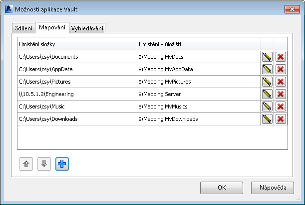

Konfigurace možností mapování doplňku Vault aplikace Revit
V dialogu Možnosti aplikace Vault na kartě Mapování namapujte jakoukoli místní nebo síťovou složku, popřípadě složku serveru Revit, na složku aplikace Vault.
Poznámka: Oprávnění VaultOptionsSet může upravovat pouze správce nebo správce konfigurace.
Vytvoření nového mapování
  1. Dialog Možnosti aplikace Vault otevřete kliknutím na tlačítko Možnosti na kartě pásu aplikace Vault.
  2. Výběr karty Mapování.
  3. Kliknutím na tlačítko Přidat spustíte Průvodce vytvořením mapování.
  4. Vyberte, zda chcete do složky v úložišti mapovat místní složku nebo složku serveru aplikace Revit.
  5. Zadejte cestu pro složku nebo klikněte na tlačítko výpustky a vyhledejte umístění složky.

Úpravy mapování
  3. Kliknutím na tlačítko Upravit spustíte Průvodce úpravou mapování.

Odstranění mapování
  3. Vyberte mapování v mřížce mapování a klikněte na tlačítko Odstranit .

Změna pořadí mapování
    Mapování jsou uvedena v pořadí podle priority.
  3. Vyberte jedno nebo více mapování a pomocí šipek zařaďte mapování do požadovaného pořadí.
