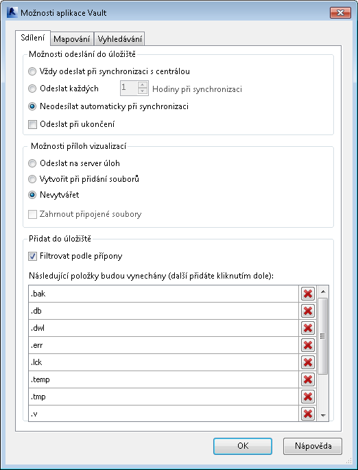

Na kartě Sdílení nakonfigurujte možnosti synchronizace a vizualizace příloh.
Možnosti odeslání úložiště
Možnosti odeslání úložiště umožňují nakonfigurovat, kdy je synchronizovaný soubor přidán do úložiště.
- Vždy odeslat při synchronizaci s centrálou – Po každém provedení příkazu Synchronizovat s centrálou bude do úložiště přidána nová verze souboru.
- Odeslat každých N hodin při synchronizaci – Když je proveden příkaz Synchronizovat s centrálou a verze v úložišti je starší než nastavený počet hodin, bude do úložiště přidána nová verze.
- Neodesílat automaticky při synchronizaci – Po provedení příkazu Synchronizovat s centrálou nebude odeslán žádný soubor.
- Odeslat při zavření– Kdykoli je soubor uzavřen a v jeho místní verzi byly provedeny změny, bude do úložiště přidána nová verze souboru.
Možnosti příloh vizualizace
Možnosti příloh vizualizace určují způsob vytváření souborů vizualizace při přidávání souborů prostřednictvím doplňku Vault pro aplikaci Revit.
Přidat do úložiště
Typy souborů, které nelze přidat do úložiště, nastavte v části Přidat do úložiště.
- Pokud je přípona souboru uvedena v seznamu, soubor daného typu nelze pomocí příkazů Přidat soubor či Přidat složku přidat do úložiště.
Pokud soubory s příponami v seznamu nechcete filtrovat, zrušte zaškrtnutí přípon. Tímto způsobem můžete spravovat seznam a v případě potřeby zapínat a vypínat filtr.
