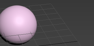

Beispiel: So verwenden Sie den Position-XYZ-Controller und den Rauschen-Controller zusammen:
  1. Erstellen Sie eine Kugel.
  2. Klicken Sie in der Bewegungsgruppe "Parameter" Rollout "Controller zuweisen" auf die Positionsspur der Kugel.
  3. Klicken Sie auf (Controller zuweisen), und wählen Sie "Position-XYZ".
  4. Aktivieren Sie und erstellen Sie drei Keys, die die Kugel auf der XY-Ebene bewegen.
  5. Erweitern Sie im Rollout "Controller zuweisen" die Positionsspur, und klicken Sie auf "Z-Position".
  6. Klicken Sie auf (Controller zuweisen), und doppelklicken Sie anschließend auf "Rauschen-Gleiten", um es zuzuweisen.
  7. Geben Sie die Animation wieder. Die Kugel bewegt sich um die zuvor erstellten Keys. Die zufällige vertikale Bewegung wird vom Rauschen-Controller auf der Z-Spur generiert.
