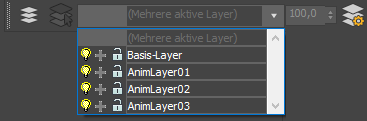

Arbeiten mit Animations-Layern
Die Liste der Animations-Layer im Werkzeugkasten Animations-Layer funktioniert wie folgt. Allgemeine Arbeitsablauf-Beispiele finden Sie im folgenden Abschnitt "Vorgehensweise".
Alle Animations-Layer verfügen über einen globalen Gewichtungswert. Jede Änderung an diesem Wert beeinflusst alle Controller im aktiven Layer. Ähnlich wie im Listen-Controller können Sie die Gewichtung eines Layers animieren und die Sichtbarkeit der resultierenden Keys in der Spurleiste ein- und ausschalten, indem Sie das Untermenü "Filter" der Spurleiste verwenden.
Wenn Sie beim Hinzufügen eines neuen Animations-Layers einen Namen auswählen, der bereits von einem vorhandenen Layer verwendet wird, werden die Gewichtungsspuren der beiden Layer miteinander verknüpft und als gemeinsame Instanz definiert.

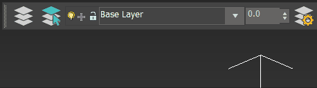

  2. Wählen Sie im Hauptwerkzeugkasten "Animation" "Animations-Layer" aus.
    Dadurch wird der Werkzeugkasten "Animations-Layer" geöffnet.
  3. Stellen Sie sicher, dass die Teekanne ausgewählt ist, und klicken Sie dann auf (Animations-Layer aktivieren).
  4. Aktivieren Sie im Dialogfeld "Anim.-Layer aktivieren" nur die Positionsspur, und klicken Sie dann auf "OK".
    Die Animation Ihrer Teekanne wird jetzt vom neuen Layer-Controller verschachtelt.

  1. Erweitern Sie im Werkzeugkasten "Animations-Layer" die Dropdown-Liste.
    Die Liste enthält gegenwärtig sowohl den ursprünglichen Basis-Layer als auch den Rauschen-Layer aus dem vorherigen Verfahren.
  2. Verschieben Sie den Cursor in der Liste, und klicken Sie auf die Glühlampe neben Rauschen-Layer.
    Dadurch wird der Layer deaktiviert, und die Rauschen-Controller-Spur wird aus den übrigen Spuren ausgeblendet.
  3. Ziehen Sie den Zeitschieber, um das Schütteln der Teekanne zu beenden.
  4. Schalten Sie beide Layer in der Liste probeweise ein und aus, und vergleichen Sie die Ergebnisse. Aktivieren Sie zum Schluss beide Layer.

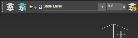

  1. Wenn der Basis-Layer noch nicht aktiv ist, erweitern Sie im Werkzeugkasten "Animations-Layer" die Dropdown-Liste, und wählen Sie den Basis-Layer aus.
  2. Stellen Sie sicher, dass aktiviert ist. Gehen Sie dann zu Frame 20 und bewegen Sie die Teekanne, um einen neuen Animations-Key festzulegen.
    Wenn Sie jetzt die Animation abspielen, ist der neue Key enthalten.
  3. Erweitern Sie im Werkzeugkasten "Animations-Layer" die Dropdown-Liste. Klicken Sie im Listeneintrag für die Basisebene auf das Schlosssymbol, damit sie gesperrt wird.
  4. Versuchen Sie bei noch aktivem Basis-Layer, die Teekanne zu bewegen.
    Dies ist nicht möglich, da der Layer gesperrt ist. Dadurch wird die Animation auf diesem Layer vor unbeabsichtigten Änderungen geschützt.

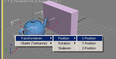

  2. Erstellen Sie neben der Teekanne einen Quader.

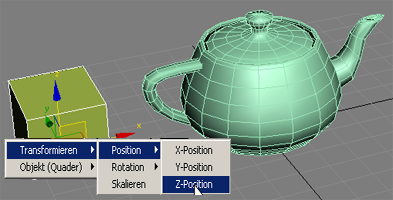

  3. Klicken Sie mit der rechten Maustaste auf den Quader, und wählen Sie im QUAD-Menü die Option "Vernetzungsparameter" aus.
  4. Navigieren Sie durch das Popup-Menü, und wählen Sie die Z-Position aus.
  5. Eine gestrichelte Linie wird angezeigt. Klicken Sie auf die Teekanne, und wählen Sie im Popup-Menü die Ausgabespur X aus.

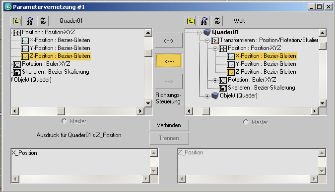

  6. 3ds Max öffnet das Dialogfeld "Parametervernetzung", in dem die beiden Parameter hervorgehoben werden. Klicken Sie auf die Schaltfläche mit dem nach links zeigenden Pfeil, um die Position des Würfels über die Animation der Teekanne zu steuern.
  7. Klicken Sie auf "Verbinden", und schließen Sie das Dialogfeld. Ziehen Sie den Zeitschieber, und beobachten Sie, wie die Position des Würfels auf der Z-Achse der abgestuften Animation der Teekanne auf der X-Achse entspricht.

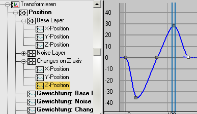

Beispiel: So kopieren Sie einen Layer und fügen diesen ein, um den aktiven Layer zu aktualisieren:
    Dieser Vorgang wurde bereits im vorherigen Vorgang gestartet und konzentriert sich ausschließlich auf die Teekanne.
  1. Stellen Sie sicher, dass die Teekanne ausgewählt ist, und wählen Sie in der Liste "Animations-Layer" die Option "Basis-Layer" aus, um die Teekanne zu aktivieren.
  2. Klicken Sie im Werkzeugkasten "Animations-Layer" auf (Animations-Layer kopieren), um diesen Layer und die darin enthaltenen Daten zu puffern.
  3. Klicken Sie auf (Neuen Layer einfügen). Geben Sie im Dialogfeld "Animations-Layer umbenennen" den Namen "Änderungen auf Z-Achse" ein, und klicken Sie auf "OK".
    Dieser neue Layer wird zum aktiven Layer.
  4. Verschieben Sie bei aktivierter Funktion die Teekanne auf der Z-Achse an Frame 5 und 20.
    Diese Aktualisierung der Animation beeinflusst nur die Positionsspuren des aktiven Layers.

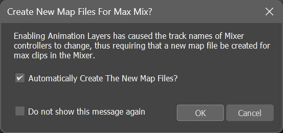

Wenn Sie Animations-Layer für ein Objekt aktivieren, für das im Bewegungsmischer Animationen geladen sind, wird das folgende Dialogfeld geöffnet:
In diesem Fall ist eine Neuzuordnung erforderlich, da durch die Aktivierung von Animations-Layern die vollständigen Controllernamen geändert wurden. Wenn beispielweise die X-Positionsspur einer Kugel vor der Aktivierung von Animations-Layern Sphere01\Transform\Position\X Position lautet, ändert sie sich nach der Aktivierung von Animations-Layern zu Sphere01\Transform\Position\Base Layer\X Position (der Layername wird in den Controllernamen eingefügt).
Wenn Sie die Vorgabeoption im Dialogfeld akzeptieren, mit der neue Map-Dateien automatisch erstellt werden, generiert 3ds Max automatisch jegliche erforderlichen XMM-Dateien mit denselben Namen wie die XAF-Dateien und legt sie im selben Verzeichnis wie die ursprünglichen Map-Dateien ab, bzw., wenn keine Map-Dateien vorhanden sind, im selben Verzeichnis wie die XAF-Dateien. Wenn Sie danach diese Szenedatei öffnen, wird die Map-Datei automatisch geladen, und es ist keine weitere Zuordnung erforderlich.
Wenn Sie jedoch die Option Neue Map-Dateien automatisch erstellen? deaktivieren, bevor Sie auf OK klicken, werden keine Map-Dateien erstellt, und beim nächsten Öffnen der Szenendatei werden Sie aufgefordert, Map-Dateien zu erstellen. Ohne Map-Dateien wird die Animation nicht ordnungsgemäß angezeigt.
