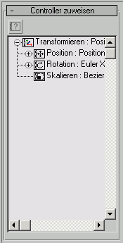

    Transformationsposition des Objekts markiert.

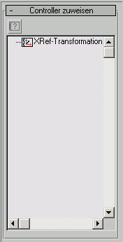

    Transformationsposition des Objekts extern referenziert.

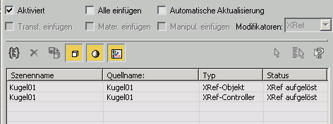

So fügen Sie der Animation eines XRef-Objekts einen Transformationsabstand hinzu und setzen diesen zurück:
  1. Erstellen Sie eine Kugel bei [0,0,0], und animieren Sie sie von [0,0,0] bis [5,5,5]
  2. Speichern Sie die Szene, und wählen Sie dann das Menü Datei Zurücksetzen.
  3. Wählen Sie im Menü Datei den Befehl Referenzen und dann XRef-Objekte.
  4. Stellen Sie im Dialogfeld "XRef-Objekte" sicher, dass die Option "Transf. zusammenführen" deaktiviert ist, und klicken Sie auf (XRef-Datensatz aus Datei erstellen). Wählen Sie dann die zuvor gespeicherte Szene aus.
    Die Kugel wird in der Master-Szene bei [0,0,0] angezeigt.
  5. Verschieben Sie die Kugel nach [10,10,10].
    Die Kugel wird von [10,10,10] nach [15,15,15] versetzt.
  6. Klicken Sie im Dialogfeld "XRef-Objekte" in der Liste der XRef-Einträge mit der rechten Maustaste auf den Eintrag "XRef-Controller".
  7. Wählen Sie im Kontextmenü die Option "XRef-PRS-Abstand zurücksetzen".
    Dadurch wird der lokale Abstand der Kugel entfernt, sodass die Kugel zur ursprünglichen Position [0,0,0] zurückkehrt.
