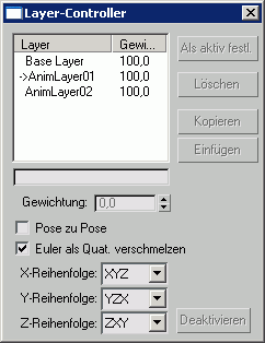

Das Dialogfeld für einen Layer-Controller hängt davon ab, ob Sie ihn mit einer Positions- oder Skalierungsspur (folgende Abbildung links) bzw. mit einer Rotationsspur (folgende Abbildung rechts) verwenden.
Dialogfeld "Layer-Controller" mit Positions- und Skalierungsspuren
Dialogfeld "Layer-Controller" mit Rotationsspuren

[Listenfenster]
Zeigt alle Layer-Controller für das ausgewählte Objekt zusammen mit dem jeweiligen Gewichtungswert an.
Als aktiv festlegen
Um den Layer festzulegen, der nachfolgende Animations-Keys aufnehmen soll, und um seine Gewichtung anzupassen, markieren Sie einen Layer in der Liste, und klicken Sie dann auf "Als aktiv festlegen". Der aktive Layer wird in der Liste mit einem Pfeil markiert.

Gewicht
Legt die relativen Effekte des markierten Layer-Controllers fest.
Durchschnittsgewichtung
Wenn diese Option aktiviert ist, wird der Durchschnittswert der Gewichtungswerte aller Controller in der Liste berechnet. Nur verfügbar, wenn der Layer-Controller einer Positionsspur zugewiesen wird. Vorgabe = Deaktiviert.
Pose zu Pose
Ermöglicht das Verschmelzen von Controllern in dieser Liste. Nur verfügbar, wenn der Layer-Controller einer Rotationsspur zugewiesen wird. Vorgabe = Deaktiviert.
Weitere Informationen finden Sie unter Listen-Controller.
Euler als Quat. verschmelzen
Bei Auswahl dieser Option wird die Reihenfolge der Rotationsachsen zum Verschmelzen der Euler-Controller freigelegt. Dies kann die Gimbal-Steuerung erleichtern. Nur verfügbar, wenn der Layer-Controller einer Rotationsspur zugewiesen wird. Vorgabe = Deaktiviert.
X/Y/Z-Reihenfolge
Bestimmt, in welcher Reihenfolge die Rotationsachsen berechnet werden. Diese Option ist nur verfügbar, wenn die Option "Euler als Quat. verschmelzen" (siehe weiter oben) aktiviert ist.
Deaktivieren
Entfernt den Layer-Controller aus dem ausgewählten Objekt und setzt die Animations-Keys im Basis-Layer auf den ursprünglichen Controller zurück.
Anmerkung: Die Option "Deaktivieren" ist nur verfügbar, wenn der Basis-Layer der einzige Animations-Layer ist. Sie müssen daher zuerst (im Werkzeugkasten Animations-Layer) alle über dem Basis-Layer liegenden Layer löschen oder ausblenden.
