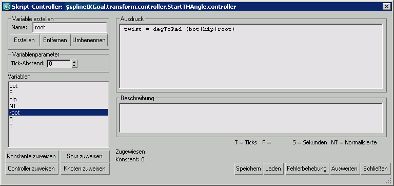

Beim Zuweisen eines Skript-Controllers wird automatisch ein Dialogfeld "Skript-Controller" geöffnet, in dem Sie ein Skript eingeben können. Danach können Sie das Dialogfeld öffnen, indem Sie in der Bewegungsgruppe oder in der Hierarchie der Spuransicht mit der rechten Maustaste auf die Spur klicken und "Eigenschaften" auswählen oder im Werkzeugkasten der Spuransicht auf die Schaltfläche "Eigenschaften" klicken.
Tipp: Sie können die Größe des Dialogfelds anpassen, indem Sie seine Kanten bzw. eine Ecke ziehen.
Erstellen der Gruppe "Variable"
Name
Mit dieser Option können Sie die Namen von Benutzervariablen eingeben und bearbeiten.
Erstellen
Erstellt eine Variable und fügt sie der Variablenliste hinzu.
Löschen
Entfernt die markierte Variable aus der Variablenliste. Alternativ können Sie eine Variable auch löschen, indem Sie ihren Namen im Feld "Name" eingeben und dann auf "Löschen" klicken.
Umbenennen
Benennt die markierte Variable um.
Bereich "Variablenparameter"
Tick-Abstand
Gibt den zeitlichen Abstand in Ticks für die aktuelle Variable an. Beim Auswerten des Skripts wird der Wert der Variablen durch die aktuelle Zeit plus dem Wert "Tick-Abstand" festgelegt.
Anmerkung: Der Zeitabstand hat keine Auswirkung auf Variablen, denen eine Konstante zugeordnet ist.
Variablenliste
Listet alle verfügbaren Variablen im Controller auf. Die folgenden vordefinierten Konstantenvariablen sind in jedem Skript-Controller verfügbar und können nicht gelöscht oder umbenannt werden:
  • F die aktuelle Zeit in Frames
  • NT die normalisierte Zeit
  • S die aktuelle Zeit in Sekunden
  • T die aktuelle Zeit in Ticks
Konstante zuweisen
Öffnet ein Dialogfeld. Dort können Sie der markierten Variable eine Konstante zuweisen.
  • Wertausdruck Geben Sie einen MAXScript-Wert oder Ausdruck ein (z. B. eine Ganzzahl, eine Gleitkommazahl, ein Array usw.).
  • Wertausdruck (Ergebnis) Zeigt die Ergebnisse des obigen Ausdrucks an.
  • Auswerten Analysiert den Ausdruck zur aktuellen Zeit.
  • OK Weist der aktuellen Variable den Wertausdruck (das Ergebnis) zu.
  • Abbrechen Ignoriert den aktuellen Wertausdruck (das Ergebnis) und schließt das Dialogfeld.
Spur zuweisen
Hier können Sie der markierten Variable eine Spur zuweisen.
Controller zuweisen
Hier können Sie der markierten Variable einen Controller zuweisen. Der Wert des Controllers wird zur aktuellen Zeit plus dem "Tick-Abstand" der Variablen gemessen.
Knoten zuweisen
Hier können Sie der markierten Variable einen Knoten zuweisen.
Fenster "Ausdruck"
Zeigt den auszuwertenden Ausdruck an. Sie können den Text in diesem Fenster bearbeiten.
Fenster "Beschreibung"
In diesem Textfenster können Sie Kommentare zur Funktion des Controllers, zu seiner Verwendung usw. eingeben.
Speichern
Klicken Sie darauf, um das Skript in einer MAXScript (.ms)-Textdatei zu speichern.
Laden
Klicken Sie darauf, um ein Skript von einer MAXScript (.ms)-Textdatei zu laden.
Fehlerbehebung
Öffnet das Skript-Controller-Fehlerbehebungsfenster. Dort werden die Werte aller im Skript verwendeten Variablen angezeigt.
Auswerten
Wertet den Skriptausdruck aus. Die Auswertung wird für die aktuelle Position des Zeitschiebers berechnet.
Schließen
Kompiliert und prüft das Controller-Skript auf Fehler. Wenn keine Fehler gefunden werden, wird das Dialogfeld geschlossen. Bei Problemen wird die Frage eingeblendet, ob Sie den Ausdruck auf den ursprünglichen Wert der aktuellen Spur zurücksetzen und das Dialogfeld schließen möchten ("OK"), oder ob Sie zur Bearbeitung des Ausdruck zurückkehren möchten ("Abbrechen").
