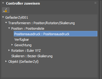

So weisen Sie einer Variablen einen Controller zu:
  1. Markieren Sie den Variablennamen in der Liste „Skalare“ oder „Vektoren“.
  2. Klicken Sie auf "Controller zuweisen" oder "Controller/Knoten zuweisen", wenn eine Vektorvariable markiert ist. (Wenn der aktuelle Variablentyp "Vektor" ist, können Sie der markierten Variable einen Szenenknoten zuweisen. Die Welttransformationsposition des Knotens wird zur aktuellen Zeit plus dem "Tick-Abstand" der Variablen gemessen. Weitere Informationen finden Sie im Folgenden unter "So weisen Sie einer Vektorvariablen einen Knoten zu".

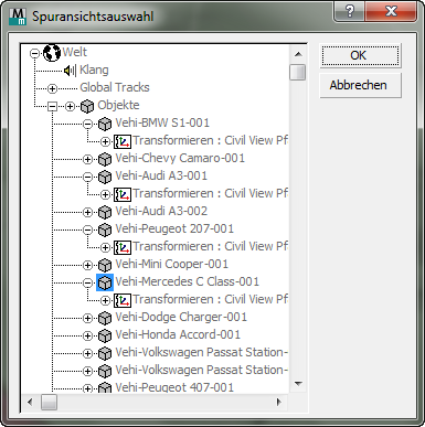

    3ds Max öffnet das Unterdialogfeld "Spuransichtsauswahl", in dem die Spurhierarchie angezeigt wird. Die Dialogansicht ähnelt der Hierarchie der Spuransicht.
  3. Markieren Sie die Spur für die zu verwendende Variable, und klicken Sie auf OK.
  1. Markieren Sie den Variablennamen in der Liste "Vektoren".
  2. Klicken Sie auf "Controller/Knoten zuweisen". 3ds Max öffnet das Unterdialogfeld "Spuransichtsauswahl", in dem die Spurhierarchie angezeigt wird. Die Dialogansicht ähnelt der Hierarchie der Spuransicht.
  3. Markieren Sie den Knoten für die zu verwendende Variable und klicken Sie auf "OK".

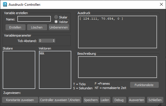

Dialogfeld "Ausdruck-Controller": "Variable erstellen" ist auf "Vektor" eingestellt
Tipp: Sie können die Größe des Dialogfelds anpassen, indem Sie eine Kante bzw. eine Ecke ziehen.
Bereich "Variable erstellen"
Name
Der Variablenname.
Skalar/Vektor
Wählen Sie den Typ der zu erstellenden Variablen. Wenn Sie "Vektor" wählen, ändert sich die Schaltfläche "Controller zuweisen" in "Controller/Knoten zuweisen". (Siehe obige Abbildung der Benutzeroberfläche.)
Erstellen
Erstellt die Variable und fügt sie der entsprechenden Liste hinzu.
Bevor Sie auf "Erstellen" klicken, müssen Sie einen Namen eingeben und einen Typ wählen.
Löschen
Mit dieser Option löschen Sie die ausgewählte Variable aus der Liste Skalare oder Vektoren.
Umbenennen
Mit dieser Option benennen Sie die ausgewählte Variable in der Liste Skalare oder Vektoren um.
Markieren Sie die Variable in der Liste, sodass der Name im Feld "Name" angezeigt wird. Bearbeiten Sie den Namen im Feld "Name", und klicken Sie dann auf "Umbenennen". In der Liste wird der bisherige Name durch den neuen Namen ersetzt.

Fenster „Ausdruck“
Geben Sie den auszuwertenden Ausdruck ein. Die Eingabe muss ein gültiger mathematischer Ausdruck sein. Als Ergebnis wird entweder ein 3-Werte-Vektor bei Vektorausdrücken (Position, Skalierung oder Point3) oder ein Skalarwert bei Gleitkommawert-Ausdrücken ausgegeben.
Fenster "Beschreibung"
Geben Sie einen optionalen Text ein, um den Ausdruck zu dokumentieren. Sie können beispielsweise benutzerdefinierte Variablen beschreiben.
