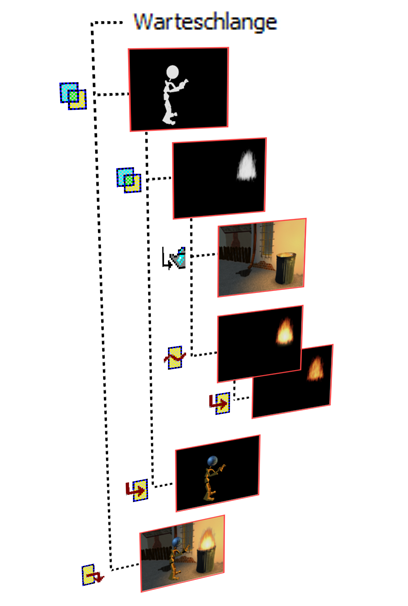

Mit der Video-Nachbearbeitung, verfügbar im Menü "Rendern", können Sie verschiedene Arten von Ereignisausgaben, einschließlich der aktuellen Szene, Bitmap-Bildern, Funktionen zur Bildverarbeitung usw., kombinieren (zusammensetzen) und rendern.
Eine Warteschlange der Video-Nachbearbeitung kann Szenengeometrie, Hintergrundbilder, Effekte und Masken zur Zusammensetzung enthalten.
Ergebnis der Video-Nachbearbeitung: ein zusammengesetztes Frame
