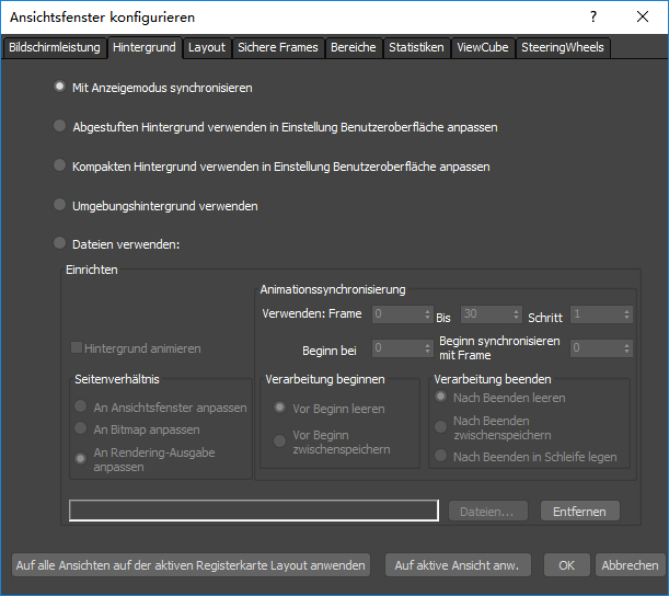

Enthält Optionen zur Anzeige des Ansichtsfenster-Hintergrunds.
Benutzeroberfläche
- Mit Anzeigemodus synchronisieren: Zeigt den Hintergrund als Verlauf an, sofern die Umgebung schwarz ist. Anderenfalls wird der Umgebungshintergrund verwendet. Ausnahmen sind die Anzeigemodi "Einheitliche Farbe", "Verdeckte Linie", "Drahtgitter", "Begrenzungsrahmen" und "Hilfe zu Modell", die einen durchgehend grauen Hintergrund aufweisen. Vorgabe = Aktiviert.
- Abgestuften Hintergrund verwenden in Einstellung Benutzeroberfläche anpassen (Vorgabe für perspektivische Ansichtsfenster). Zeigt den Hintergrund als Verlauf an.
Um die Verlaufsfarben anzupassen, verwenden Sie das Dialogfeld Benutzeroberfläche anpassen
Gruppe Farben
Optionen Ansichtsfenster-Hintergrundverlauf unten und Ansichtsfenster-Hintergrundverlauf oben.
- Kompakten Hintergrund verwenden in Einstellung Benutzeroberfläche anpassen (Vorgabe für axonometrische Ansichtsfenster). Zeigt den Hintergrund als Volltonfarbe an.
Zum Anpassen der Vollton-Hintergrundfarbe verwenden Sie das Dialogfeld "Benutzeroberfläche anpassen"
Gruppe "Farben"
, Option "Ansichtsfenster-Hintergrund".
- Umgebungshintergrund verwenden Zeigt den Hintergrund an, der in der Gruppe Umgebung festgelegt ist.
- Dateien verwenden Zeigt ein Bild an, das nur für Ansichtsfenster verwendet wird.
Sie können ein Bild in einem oder allen Ansichtsfenstern anzeigen. Sie könnten Bilder für die Modellierung verwenden, indem Sie beispielsweise Skizzen einer Ansicht von vorne, von oben oder von der Seite in den entsprechenden Ansichtsfenstern platzieren. Sie könnten auch ein Hintergrundbild des Ansichtsfensters zum Anpassen von 3D-Elementen an digitalisierte Kamera-Filmaufnahmen oder für die Rotoskopie verwenden.
Sie können darin das Bild oder die Animation auswählen, das/die im aktiven Ansichtsfenster angezeigt werden soll, die Frame-Synchronisation zwischen der animierten Bilddatei und der aktuellen Szene steuern und das zugewiesene Bild aktivieren bzw. deaktivieren. Diese Änderungen haben keinen Einfluss auf die gerenderte Szene.
Um ein Bild im Hintergrund der gerenderten Szene zu platzieren, verwenden Sie im Dialogfeld "Umgebung und Effekte", das Sie über das Menü "Rendern" öffnen, die
Registerkarte "Umgebung".
Anmerkung: Wenn ein Ansichtsfenster
sichere Frames anzeigt und die Option Seitenverhältnis entweder auf An Ansichtsfenster anpassen oder An Rendering-Ausgabe anpassen eingestellt ist, wird das zugewiesene Hintergrundbild des Ansichtsfensters auf den Live-Bereich der sicheren Frames beschränkt und korrekt an das Bitmap des gerenderten Hintergrunds angepasst.
Bereich "Einrichten"
- Hintergrund animieren
- Aktivieren Sie diese Option, um einen animierten Hintergrund zu verwenden. Weitere Informationen finden Sie unter So zeigen Sie einen animierten Hintergrund an. Vorgabe = Deaktiviert.
Bereich "Seitenverhältnis"
Steuert die Proportionen des Ansichtsfenster-Hintergrunds, indem dieser auf das Bitmap, die Renderausgabe oder das Ansichtsfenster selbst abgestimmt wird.
Bewirkt, dass das Seitenverhältnis des Bilds an das Seitenverhältnis des Ansichtsfensters angepasst wird.
An Bitmap anpassen
Bewirkt, dass das ursprüngliche Seitenverhältnis des Bitmaps fest als Seitenverhältnis für das Bild eingestellt wird.
(Vorgabe). Passt das Seitenverhältnis des Bilds an das Seitenverhältnis des derzeit ausgewählten Renderausgabegeräts an.
Anmerkung: Wenn eine der Optionen An Bitmap anpassen oder An Rendering-Ausgabe anpassen aktiviert ist, zentriert 3ds Max das Bild und füllt ggf. die Ränder des Ansichtsfensters mit der Vorgabe-Hintergrundfarbe.
Bereich "Animationssynchronisierung"
Steuert, wie Bildsequenzen (z. B. aus IFL-, AVI- oder MOV-Dateien) für die Rotoskopie im Ansichtsfenster synchronisiert werden.
- Verwenden: Frame
Im ersten Feld wird das erste zu verwendende Frame der eingehenden Sequenz eingestellt, im zweiten Feld das letzte Frame.
- Schritt
Stellt das gewünschte Intervall zwischen den Frames ein. Wenn das Zahlenauswahlfeld zum Beispiel auf 7 eingestellt ist, verwendet 3ds Max jedes siebte Frame.
- Beginn bei
Gibt an, bei welcher Frame-Nummer das erste Eingabe-Frame erscheinen soll. Was vor dem Start-Frame im Ansichtsfenster angezeigt wird, hängt davon am, welches Optionsfeld Sie im Bereich "Verarbeitung beginnen" wählen.
- Beginn synchronisieren mit Frame
Legt fest, welches Frame der eingehenden Sequenz als das Frame "Beginn bei" angezeigt wird. Sie können zum Beispiel eine 30 Frames lange IFL-Sequenz vorliegen haben, die in Ihrem Entwurf bei Frame 10 beginnt, und bei diesem Frame 10 mit dem fünften Frame der IFL-Sequenz beginnen, indem Sie "Beginn synchronisieren mit Frame" auf 5 einstellen.
- Verarbeitung beginnen
- Legt fest, was im Hintergrund des Ansichtsfensters geschieht, bevor das Start-Frame erscheint.
- Vor Beginn leeren Entleert den Ansichtsfenster-Hintergrund vor dem Start-Frame.
- Vor Beginn halten Bewirkt, dass im Ansichtsfenster-Hintergrund das Start-Frame angezeigt wird.
- Verarbeitung beenden
- Legt fest, was im Hintergrund des Ansichtsfensters nach dem letzten Eingabe-Frame geschieht.
- Nach Beenden leeren Entleert den Ansichtsfenster-Hintergrund nach dem letzten Eingabe-Frame.
- Nach Beenden halten Bewirkt, dass im Ansichtsfenster-Hintergrund bis zum letzten Frame in der Animation das letzte Eingabe-Frame angezeigt wird.
- Nach Beenden in Schleife legen Bewirkt, dass im Ansichtsfenster-Hintergrund nach dem letzten Frame wieder das Start-Frame angezeigt und die Animation endlos als Schleife wiederholt wird.
- [Feld Dateiname]
- Zeigt den Pfad und Dateinamen des von Ihnen ausgewählten Bitmaps an.
- Dateien
Klicken Sie auf diese Schaltfläche, um das Dialogfeld Hintergrundbild auswählen anzuzeigen, mit dem Sie eine Datei oder Dateisequenz für den Hintergrund auswählen können.
- Remove
- Klicken Sie auf diese Schaltfläche, um das derzeit ausgewählte Hintergrundbild zu entfernen.
