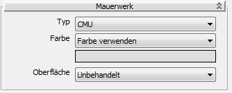

Rollout "Masonry"
Typ
Legt den Typ der Oberfläche fest.
  • CMU (Betonwerkstein)(Vorgabe)
  • Masonry (Mauerwerk)
Dropdown-Liste "Farbe"
Legt die Farbe der Oberfläche fest.
  • Farbe verwenden(Vorgabe) Stellt die Farbe des Materials ein.
    Klicken Sie auf das Farbfeld, um die Farbe zu ändern.

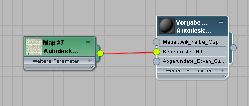

  • Map verwenden Ordnet die Farbe des Materials zu.
    Klicken Sie auf die Map-Schaltfläche (oder verwenden Sie die Knotenvernetzung "Erweiterter Material-Editor"), um dem Material ein Map zuzuweisen.
  • Farbe nach Objekt Verwendet die 3ds Max-Drahtgitterfarbe des Objekts als Materialfarbe.
    Wichtig: Wenn Sie "Farbe nach Objekt" verwenden wird die Farbe in Renderausgaben, jedoch nicht in Ansichtsfenstern oder Materialvorschauen angezeigt. Dies liegt daran, dass das Material auf mehrere Objekte mit verschiedenen Drahtgitterfarben angewendet werden kann.
Oberfläche
Legt die Oberflächenbeschaffenheit und die Reflektivität des Mauerwerks fest.
  • Glänzend
  • Matt
  • Unbehandelt(Vorgabe)

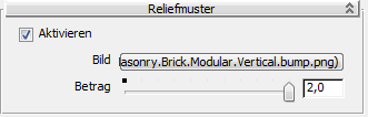

Rollout "Reliefmuster"
Aktivieren
Wenn diese Option aktiviert ist, wird ein Reliefmuster auf das Material angewendet. Vorgabe = Aktiviert.
Klicken Sie auf diese Schaltfläche, um ein Bitmap für das Reliefmuster festzulegen.
Betrag
Steuert die Höhe des Reliefs. Bereich: 0,0 bis 2,0; Vorgabe=0,25.
