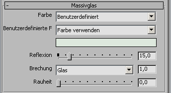

Rollout "Solid Glass"
Farbe
Lässt Sie eine Farbe für das Glas festlegen.
  • Klar(Vorgabe)
  • Grün
  • Grau
  • Blau
  • Blaugrün
  • Bronze
  • Benutzerdefiniert
    Wenn die Option "Benutzerdefiniert" aktiviert ist, werden die Steuerelemente für benutzerdefinierte Farben angezeigt. In dieser Dropdown-Liste finden Sie die Auswahlmöglichkeiten:
    • Farbe verwenden(Vorgabe) Legt die Basisfarbe für Metallic Paint fest.
      Klicken Sie auf das Farbfeld, um die Farbe zu ändern.
    • Map verwenden Ordnet den Hauptfarbton der Farbe zu.
      Klicken Sie auf die Map-Schaltfläche (oder verwenden Sie die Knotenverdrahtung im erweiterten Material-Editor), um ein Map zu einem Material zuzuweisen.
    • Farbe nach Objekt Verwendet die 3ds Max-Drahtgitterfarbe des Objekts als Füllungsfarbe.
      Wichtig: Wenn Sie die Option "Farbe nach Objekt" verwenden, wird die Farbe in Renderausgaben angezeigt, jedoch nicht in Ansichtsfenstern oder Materialvorschauen. Dies liegt daran, dass das Material auf mehrere Objekte mit unterschiedlichen Drahtgitterfarben angewendet werden kann.

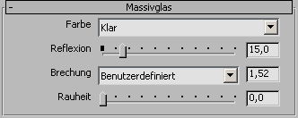

Reflexion
Legt die Reflektivität des Glases fest. Bereich: 0,0 bis 100,0. Vorgabe=5,0.
Refraktion
Legt den Brechungsindex (oder Refraktionsindex, (IR)) des Glases fest.
  • Air Luft: RI=1,0.
  • Water Wasser: RI=1,33.
  • Alcohol Alkohol: RI=1,36.
  • Quartz Quarz: RI=1,46.
  • Glass (Glas)(Vorgabe) RI=1,52.
  • Diamond Diamant: RI=2,3.
Anmerkung: Über das Zahlenfeld können Sie auch einen benutzerdefinierten RI-Wert festlegen.
Rauheit
Legt die Rauheit der Glasoberfläche fest. Bereich: 0,0 bis 0,1. Vorgabe=0,0.

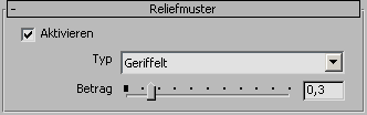

Rollout "Reliefmuster"
Aktivieren
Wenn diese Option aktiviert ist, wird ein Reliefmuster auf die Oberfläche des Glasobjekts angewendet. Vorgabe = Deaktiviert.

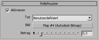

Typ
Ermöglicht Ihnen die Auswahl eines vordefinierten Reliefmusters oder die Erstellung eines benutzerdefinierten Musters.
  • Rippled (Geriffelt)(Vorgabe)
  • Wavy Plate (Gewellte Fläche)
  • Benutzerdefiniert

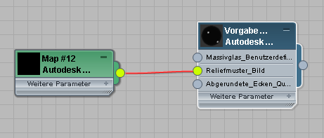

    Lässt Sie ein Bitmap zur Festlegung des Reliefmusters auswählen.
Betrag
Steuert die Höhe des Reliefs. Bereich: 0,0 bis 2,0; Vorgabe=0,3.
