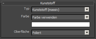

Rollout "Plastic"
Typ
Hiermit wählen Sie den Materialtyp aus.
  • Plastic (undurchsichtig)(Vorgabe)
  • Plastic (durchsichtig)
  • Vinyl
Farbe
Stellt die Farbe des Materials ein.
  • Farbe verwenden(Vorgabe) Wenn dieses Kontrollkästchen aktiviert ist, können Sie in einem Farbfeld die Farbe auswählen.
  • Map verwenden Wenn diese Option aktiviert ist, können Sie mit der Map-Schaltfläche ein Map für die Farbe auswählen.
  • Farbe nach Objekt Verwendet die 3ds Max-Drahtgitterfarbe des Objekts als Füllungsfarbe.

Oberfläche
Legt die Oberflächenbeschaffenheit und die Reflektivität des Materials fest.
  • Polished (Poliert)
  • Glänzend
  • Matt

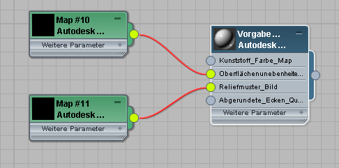

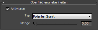

Rollout "Oberflächenunebenheiten"
"Oberflächenunebenheiten" fügt ein Reliefmuster hinzu, wie es für Vinylverkleidungen oder -fußböden typisch ist.
Aktivieren
Wenn diese Option aktiviert ist, verwendet das Material das Reliefmuster. Vorgabe = Deaktiviert.
Legen Sie durch Klicken ein Bitmap für das Reliefmuster fest.
Betrag
Steuert die Höhe der Oberflächenunebenheiten. Bereich: 0,0 bis 1,0; Vorgabe=0,05.

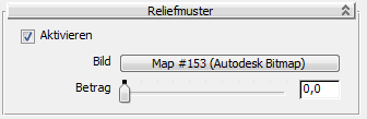

Rollout "Reliefmuster"
Aktivieren
Wenn diese Option aktiviert ist, wird ein Reliefmuster auf das Material angewendet. Vorgabe = Deaktiviert.
Klicken Sie auf diese Schaltfläche, um ein Bitmap für das Reliefmuster festzulegen.
Betrag
Steuert die Höhe des Reliefs. Bereich: 0,0 bis 2,0; Vorgabe=0,25.
